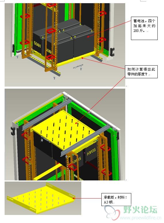

看了大家弄的什么教程,弄的云里雾里的,现在遇到一个问题,不知道如何下手。
如下图所示,要设计一个承载板来防止蓄电池,蓄电池的总重量为200斤左右,
请问要如何设计这块承载板?
如何从以下的结构尺寸图中计算得出板材的厚度?
承载板的材料为A3钢板。

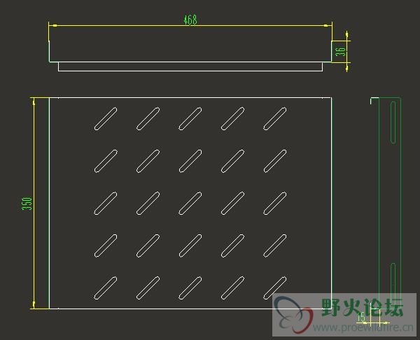

接上面
来个结构图
这个结构图还缺少板材的厚度
要通过PROE的力学要计算,不知道能否实现??

说真的,如果你计算出来板材的厚度,我估计也不会太薄的,是否可以考虑一下通过2mm板,下面焊接加强筋的方法来实现呢,至少我目前是这样做的,省钱省事!

六楼说的对。不然的话用四毫米的热轧钢板,下面用两条50*10的光扁(如果没有干涉或其他问题可以直接用角铁40*40*3)补强,100公斤足够了,这样不会在使用的过程中变形。但怎么看楼主那整体的结构不够扎实吧,上面堆叠的都是电池吗?

下面的孔可以取消一部分或全部,电池不需要散热,那些孔会直接影响底板的强度。而且机柜底部需要相当的重量来进一步减轻工作时的噪音和晃动

这个我也了解,通过下面增加加强筋的方式增加强度,问题是都是靠直觉来定的,具体要放2跟还是3根加强筋,加强筋的尺寸多大为宜,然后这个承载板的板厚为多少?
是否能通过有限元精确的计算出来,而不是靠经验直觉和估算,这样能做得到吗??
