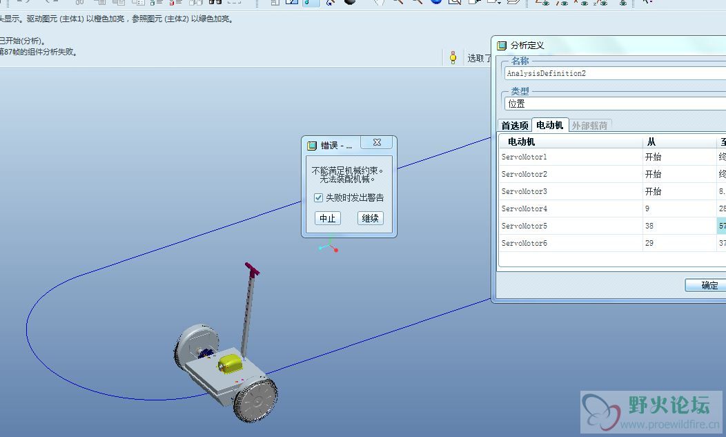

想让小车转弯的 谁帮忙诊断一下 出啥问题了 该如何解决 灰常感谢

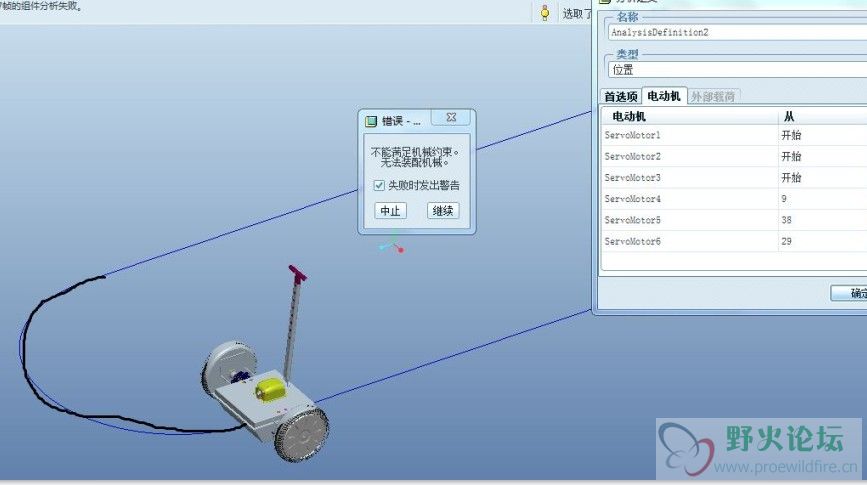

 楼主| 发表于 2012-6-17 10:52 | 显示全部楼层
是把黑色这段走完之后出现的

发表于 2012-6-17 13:01 | 显示全部楼层
为什么定义怎么多伺服电机 ?
想走走停停 ?
99
发表于 2012-6-17 16:25 | 显示全部楼层
可以不用伺服电机。在初始条件那里设置线速度就可以了!
1262
93
1643
发表于 2012-6-19 10:58 | 显示全部楼层
采用点在曲线上滑动(槽)的装配关系,然后增加一组平面约束。将伺服电机指定为在第一个装配关系上就OK了。(林清安的仿真视频的最后一节就是讲这个,可以去找找看看)
