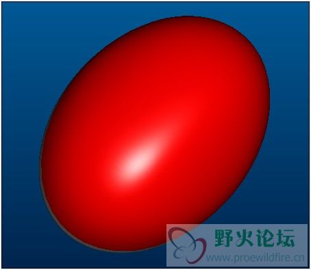

[求助] 如图所示,想把红色面减薄4mm搞了一早上没搞出来,求高手指点,还有问下,如何上传PRT

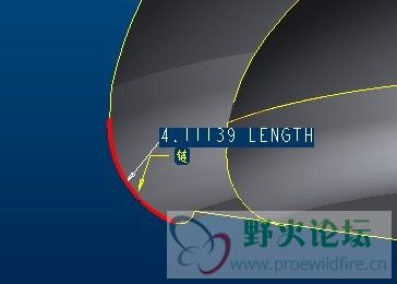

圆弧才4.1,偏移4MM还有吗?
加上上曲面底部有问题,不能偏移
