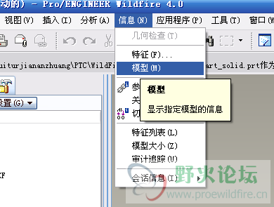

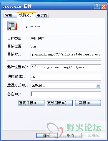

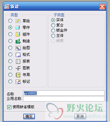

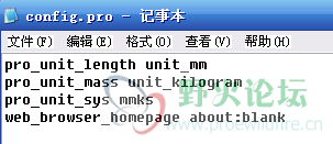

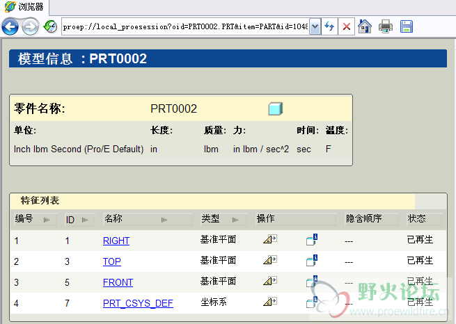

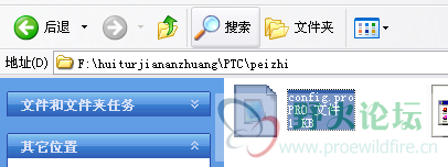

请教各位前辈,我几乎看了论坛上所有config设置的帖子,但小弟愚钝,还是没有设置成功,请各位前辈指导。我的步骤(4.0版本),先是生成一个新的config.pro的文件,(所有的修改全是在pro里面改的)如图1,然后设置设置起始位置如图2,重新启动电脑,新建一个零件,如图直接点了确定,然后检验新建模型的单位还是英制的如图6,请教这是为什么。我设置的浏览器主页为空白这个命令生效了。请各位前辈指点,我很是困惑,小弟不胜感谢!!!

看看你的模板是什么模板???
发表于 2012-6-17 06:59 | 显示全部楼层
你需要配置的是
template_solidpart D:\Ptc\proeWildfire 4.0\templates\mmns_part_solid.prt
一般创建零件的时候都是从模板开始的,所以你要指定上面的选项,不从模板创建零件的时候你设置的那几个单位选项才能生效

你的一切设置都正确,只是新建零件时候,你那缺省模版用的可能就不对。。所以显示是英制。你可以在新建时候不用缺省模版自己选择mmns_part_solid.prt,或者和野火管理那样改变缺省模版就好了。还有,设置好配置文件后不用重启电脑吧。。只要重新开启pro/e就好了

如果你使用了模板,模板里面的单位设置等会覆盖你配置文件中的设置,但是你可以 自己制作一个模板文件。
方法是,新建一个PRT文件,这个文件里面设置一下单位,材料、新建几个参数、关系、注释等,最最基础的东西就好了,然后保存。然后在你的config.pro文件里面配置:template_solidpart D:\…………\***.prt。路径指定到你刚才制作并保存的文件就好了。
你以后新建的文件都会使用你刚才制作的文件。这样就可以保证你新建的零件都有相同的参数、单位等。有利于你以后的BOM制作。
