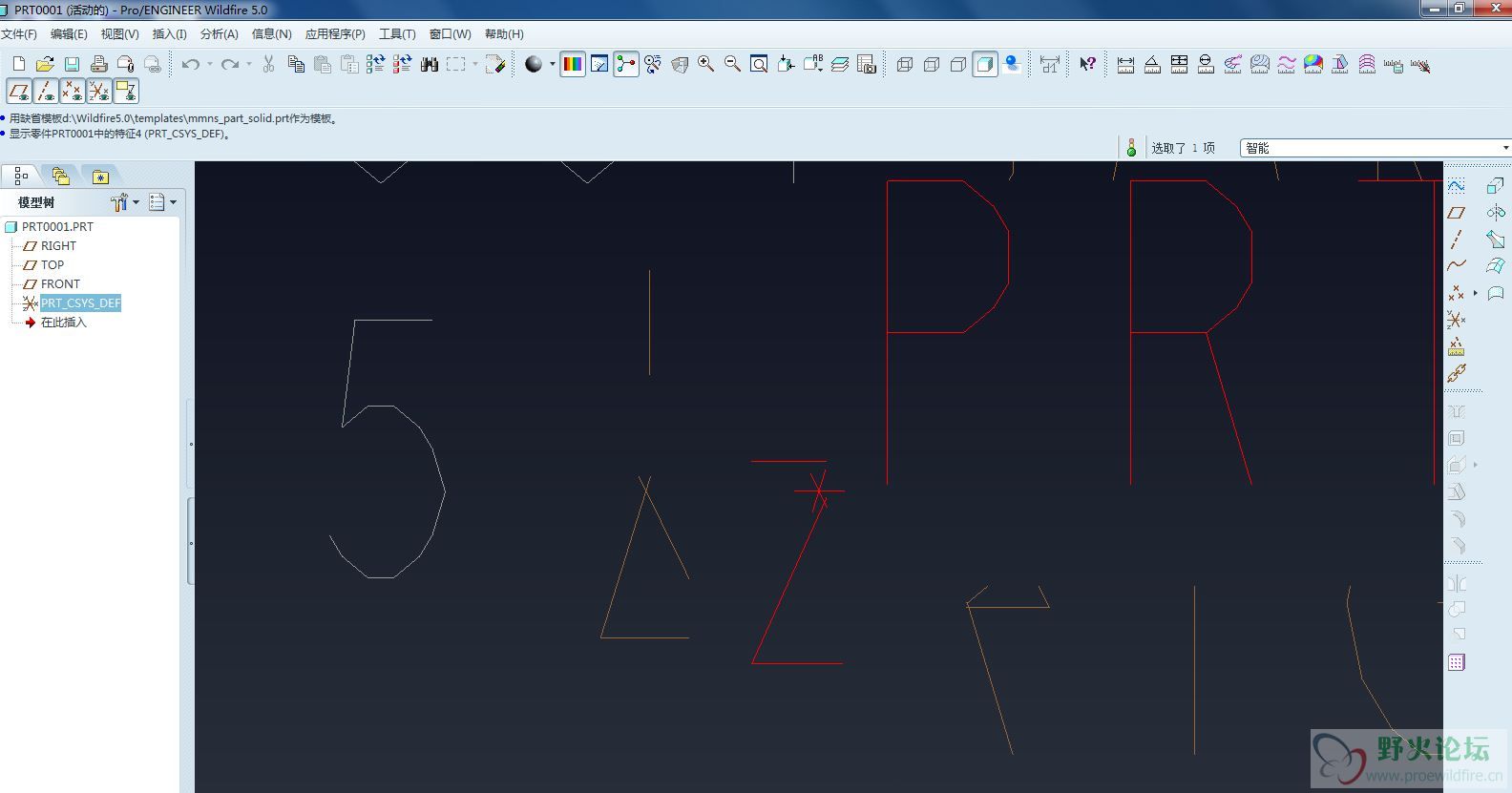

最近有个头疼的事情,原来在XP系统下的PROE5.0及config.proe  安装到WIN7 32位系统后, 新建文件后,就出现界面中基准乱线的问题,如下图所示,配置文件如附件:
我尝试了很多次,都有这个问题,假如我把配置文件Config.pro删除,系统使用自身的Config 就没有基准乱线问题,但是我的配置文件在XP系统没有问题,配置文件也没有变化。
注:我安装PROE5.0 直接在D盘下。还请各位朋友帮助,谢谢了。 config.rar (6.27 KB, 下载次数: 6)

把配置文件最后面那一行 text_height_factor 2 删除了

感谢版主的热心帮助,我今天安照你的方法尝试了一下,果真基准没有乱线了,十分感谢,也诧异,为何这个设定会产生如此结果。
