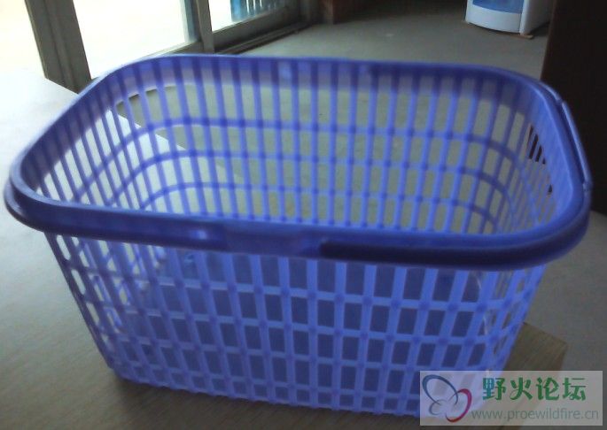

各位高手 四周全部是孔的篮子用ProE怎么画呀

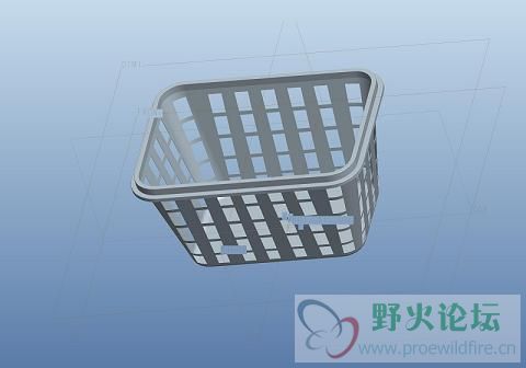

扫描出来再切孔就好了。

阵列,选曲线方式

阵列。

楼上的对,阵列就OK

拉伸 抽壳  曲线阵列 就OK了

回复 10# 江南梦寒 的帖子
sifanglanzi.prt.part1.rar
195 KB, 下载次数: 122
sifanglanzi.prt.part2.rar
195 KB, 下载次数: 84
sifanglanzi.prt.part3.rar
195 KB, 下载次数: 67
sifanglanzi.prt.part4.rar
86.11 KB, 下载次数: 69
