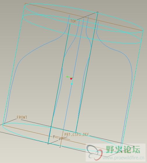

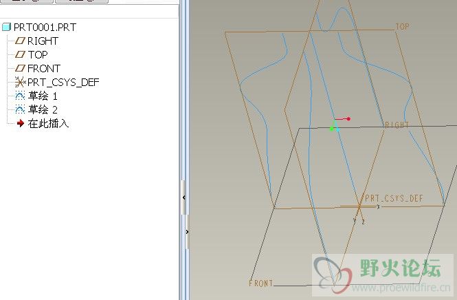

请教大哥们了

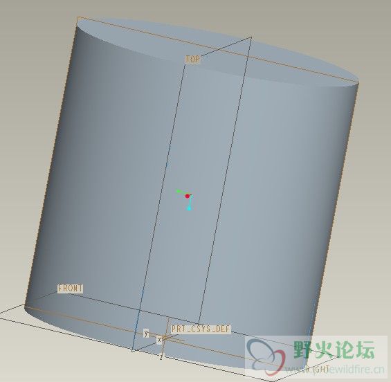

是什么问题?
想扫描一个类似花瓶的曲面,却出来了一个圆柱 ?

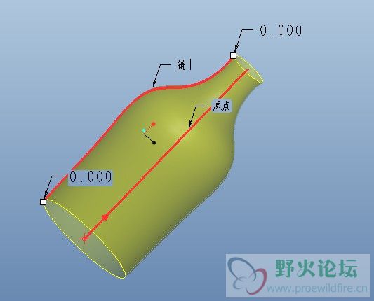

可是这样?

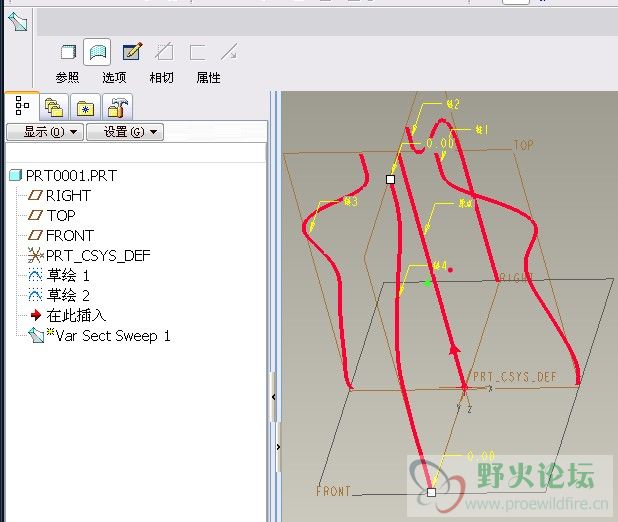

发表于 2012-6-17 09:10 | 显示全部楼层
我这个步骤有没有出错
再请教

发表于 2012-6-20 09:46 | 显示全部楼层
像楼上这种图  首先轨迹没必要这么多   两条就够了
其次  出来的效果不是自己想要的,是因为截面没有约束。

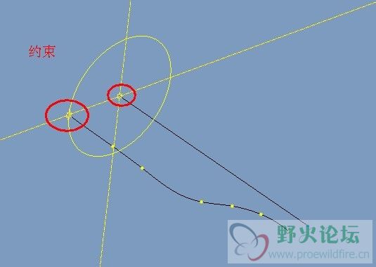

发表于 2012-6-20 09:54 | 显示全部楼层
类似这样的图,一个主轨迹,一个辅助的就够了。
关键是草绘截面时,一定要约束好,不然辅助轨迹画的再多和没有画是一样的。
因为没约束,它就不起作用。
