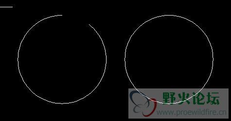

[求助] 圆的修复,一个圆当它被切掉一段,如果想把它接成一个整圆时该怎么做

发表于 2012-7-2 11:20 | 显示全部楼层
看图
给个命令你

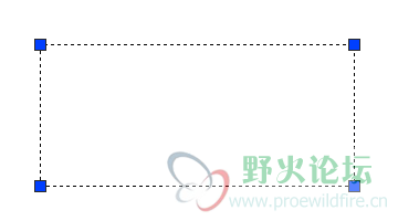

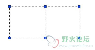

把两部分弄成一个整体,似乎可以。把两部分做成两个闭合的同心互补扇形,两部分分别创建面域,然后用布尔运算中的并集将两部分合成一个整体。我只实验了两个矩形合成一整体,扇形我没有做。由于本人CAD还在学习中,很多东西还不是很清楚,不知道是否合乎要求。 未命名.jpg
布尔并集之后
布尔并集之后

发表于 2012-7-15 23:09 | 显示全部楼层
合并再按L回车

发表于 2012-8-1 17:25 | 显示全部楼层
楼上正解。只需要用join,然后L,然后回车就可以了。
