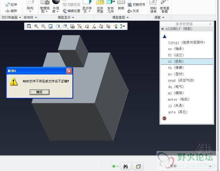

搞了好久,终于把标准件库设置好了,在装配模式下也出现了下拉菜单,点击选取零件确不能索取,(如图)那位大虾斑马处理下,谢谢QQ276904663

遇到这情况的根本原因是你没用4.0 的pvx, 你用下载的标准件里附带的pvx就是出现你图片里的提示, 我当初被这个还惨了, 找了好久都找不到原因,,幸好我电脑还安装有4.0 ,运行pvx就ok了。。

那是你的目录文件不存在所致。。。

必须安装pvx,同时库内菜单文件不能错。
