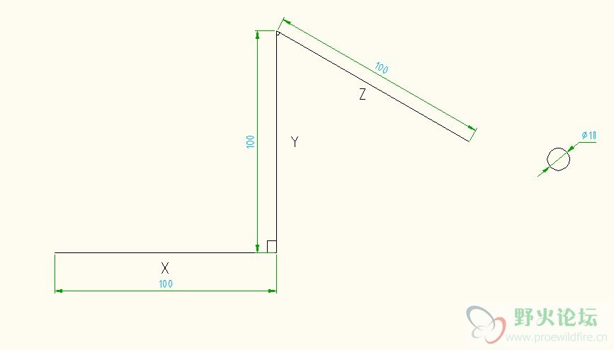

一张简图,帮忙看看用扫描怎么画?想知道扫描能不能画出来,不是用管道什么的。X、Y是同一平面的,Z是垂直方向的。拐角是90°,拐角处可以有R角。大家帮忙。谢谢!

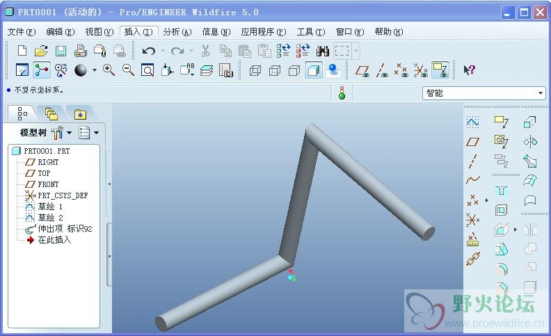

发表于 2012-6-16 09:42 | 显示全部楼层
很简单呢!
1,先在草绘x,y平面内的线段
2,草绘z平面内的线段
3,在“插入”选择“扫描”--》“伸出项”,扫描轨迹依次选择刚才的草绘线段,草绘画个圆就好了。

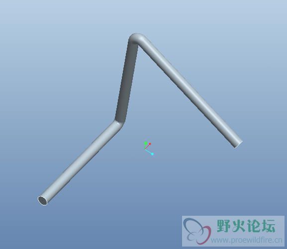

发表于 2012-6-16 09:53 | 显示全部楼层
看图
很简单的图形
397
459
发表于 2012-6-16 09:55 | 显示全部楼层
二楼那样麻烦滴

嗯,追问一下,这个轨迹能一次草绘出来不?
397
459
发表于 2012-6-16 10:33 | 显示全部楼层
直径10弯曲一般都要带R   直角的要用模具挤压
175
243
 楼主| 发表于 2012-6-16 14:20 | 显示全部楼层
试了一下,还是要高级特征里的,管道命令比较好话,建基准点用偏移坐标系!
