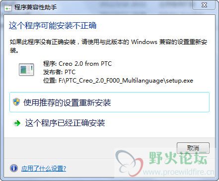

[localimg=400,300]1[/localimg]各位大侠,刚下了个Creo2.0 F000 安裝程序,在安装时点setup出现附图对话框,然后点任何一个都没有反应,大家出现过这样的情况吗?怎么解决的?先谢谢大家了。我的系统是win7 32位系统的。

大家都没有人遇到过这样的情况吗?
发表于 2012-6-26 22:04 | 显示全部楼层
回复 楼主 szzyc 的帖子
我的也打不开,怎么解决。。。
发表于 2012-6-26 22:08 | 显示全部楼层
我解决了,安装路径包括你的解压文件存放的路径都不能有中文名文件夹
