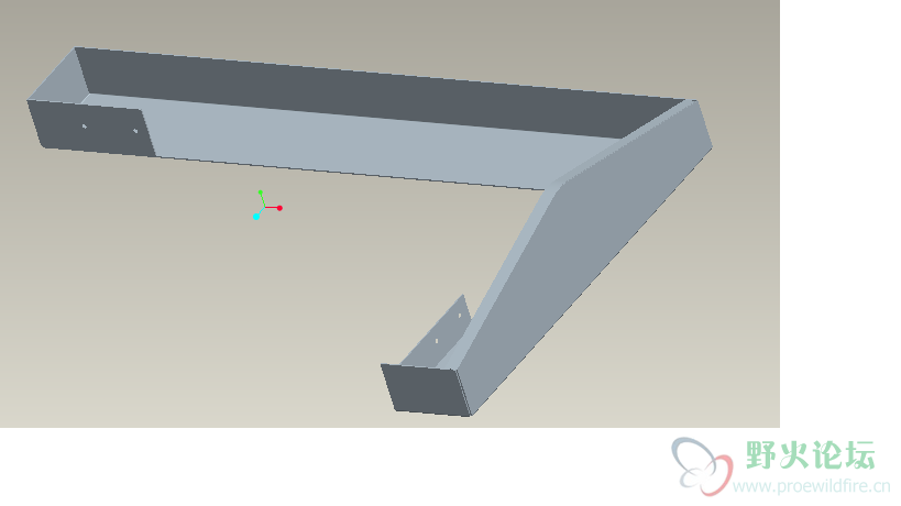

明天要做个大R角的打样品,我现在是想用2.0料厚的SPCC用平板机一点一点把它翻成大R角的翻边,太烦人了,也不能用1.2料厚的板翻,用1.2的翻成后是一条挨一条的翻边印,打磨也不能把那些印子都磨掉,也不能把它磨圆,2.0料变形小一点,最后看起来还是有点圆角的感觉,本厂的东西没什么大R角的,倒是老板从外面接的小单有大R角的翻边,烦死人了。。大家都用什么办法做那种大R角的翻边呢?先谢谢了。

怎么个大法,给个样子看看,或许别人能帮到你

看来用模具还是最好,从没开过这种模具,不知道怎么弄,开的这种模都是些什么样子?是那种凸模和凹模都是大R角?要不要在模具后面做一个可以调节长度的挡位,不知道模具要做成什么样,我一般都是做些火花机油槽、油缸、电箱。很少用到大R角的,我们厂也没有这种类型的模具,前几天老板接了10个打孔机底箱和钣金的单,里面有R80的边,用大R角的刀?那也没有大R角的V槽!烦死了,很烦搞这些大R角的东西,自已厂做的火花机机头罩边都不做圆角,做成倒30的45度斜边。

用折弯机压。算个大概的Y(好像挡料是X,角度是Y,记不太清了)数值,t2板用开口为25~30的槽,找个同样厚的废料试一下,用折弯机两毫米一刀……我以前做钣金就是这样搞的,t1.2也没有什么印子,很光滑。特别是量不大的时候,只能这样做。楼主最好贴个图,你怎么好意思让人家想帮你又觉得心有余而力不足呢!

楼上说的很对,太不好意思啦!你的那种方法也很好,只是我是在平板机上一点点翻,差不多也是2MM 一刀吧,我也是先用废板试下先,没到折弯机上去整,理解楼上的意思,楼上也差不多理解我的意思, 有些说的不明白的地方,敬请原谅。

这样的,我们都是用折弯机压的,做的多了误差就小了。上面那个是打孔机上面摄像头的外壳吗?好像我们以前也做过打孔机
74
 楼主| 发表于 2012-8-25 03:38 | 显示全部楼层
是电脑锣机头罩,2T的,用1.5的冷板折不出来,只能用2.0的热板用平板机一点一点翻出来,很少大R角的机头罩,大都做改成倒角的。
