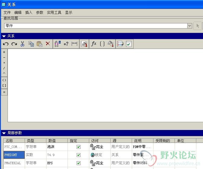

proe实体参数被关系锁定,但在关系中查看又看不到关系式,是怎么回事?怎么能解除锁定?哪位高手请指教,谢谢。

关系,将右下角“初始”改为“后再生”看看 [ 本帖最后由 hebutllj 于 2012-6-17 06:49 编辑 ]

救你的情况而言,属于用关系式锁定的约束参数,你确实要针对pweight参数解锁就可以删除相应的关系式,但具体而仅就重量而言,实际上是由系统自动计算的结果,是不能认为修改的。

工具,程序,编辑设计找找看有没

非常感谢各位的回复,此问题主要是因为关系式看不到,问题已解决,谢谢。
