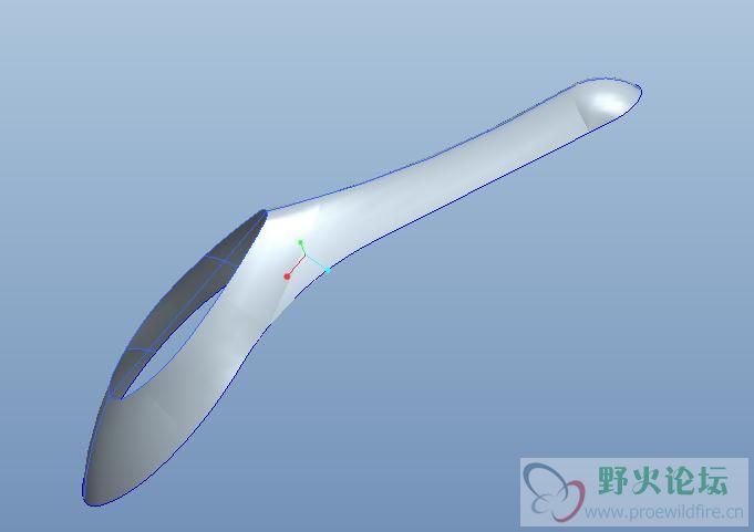

用的边界混合,面面间无法平滑过渡,而且勺底无法创建,用填充就提示与面相交,是在没办法了,大家支个招啊!!!
版本5.0

 楼主| 发表于 2012-6-15 17:13 | 显示全部楼层
设定相切的话无法完成曲面,只能设定为自由。

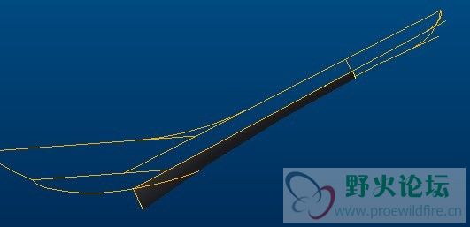

发表于 2012-6-16 09:48 | 显示全部楼层
描线的时候,用“插入样条曲线”,再设置“相切”,试试看

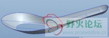

发表于 2012-6-16 12:06 | 显示全部楼层
红圈中有个痕迹,没有相切。

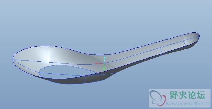

发表于 2012-6-16 12:08 | 显示全部楼层
手柄部分  和底部是一体的,曲面质量应该比较好。
剩下的就是修剪   混成了
 楼主| 发表于 2012-6-16 16:52 | 显示全部楼层
俺是照着网上的一个视频一步步来的 他并没有将勺柄和底部作为一体来做 先将除勺底的面做好了底部直接用的填充然后和其他面相剪 我做的时候就提示面相交 不知怎么回事
