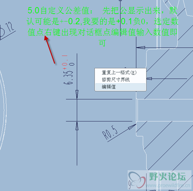

5.0自定义公差值: 先把公显示出来,默认可能是+-0.2(加减上下标),我要的是+0.1负0,选定数值点右键出现对话框点编辑值输入数值0.15,负值输入0即可

发表于 2012-6-16 11:14 | 显示全部楼层
好像标注公差后,双击公差值也能修改。。
