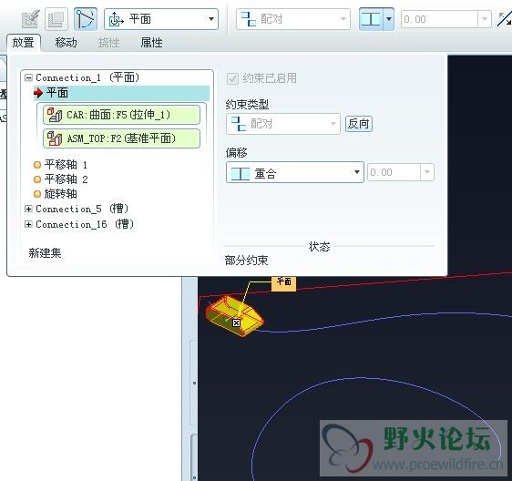

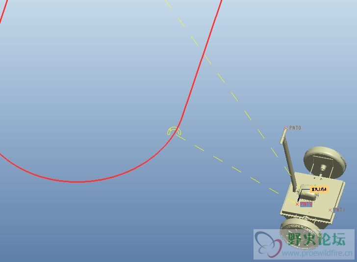

想做一个仿真 车绕着那个曲线走 定义第一个槽连接后是第一张图 定义第二个槽连接后是第二个图 请问高人如何调整以达到目的

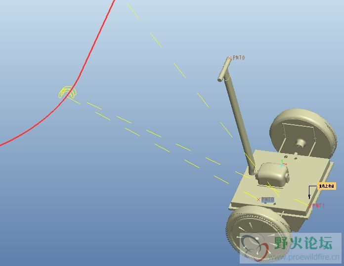

 楼主| 发表于 2012-6-14 21:53 | 显示全部楼层
第二张图
第二张图

可以先做相应的固定约束,把小车移动到轨迹附近,以及调整小车的方向.
然后把这固定约束删除,添加槽连接约束.
这个不难的,楼主耐心多试几次装配.
为了保证小车在运动时不翻车, 需要对小车过两个槽连接的基准点的平面和槽轨迹基准平面做个"平面"约束.
