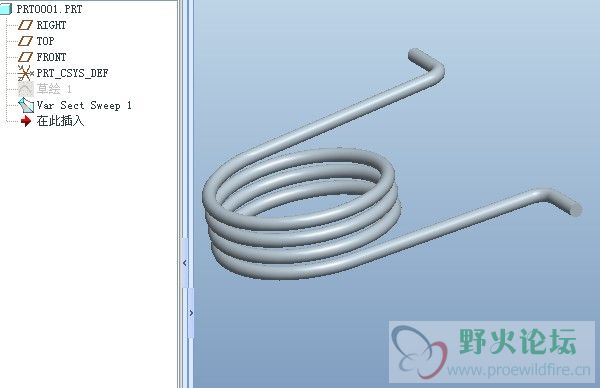

请教高手,这个扭力弹簧怎么画,如图file:///D:/弹簧.jpg

发表于 2012-6-14 16:26 | 显示全部楼层
这个应该不难,用螺旋扫描+扫描就可完成
附图片+PROE模型 5.0版本的 希望对你有帮助

发表于 2012-6-14 16:34 | 显示全部楼层
图来了

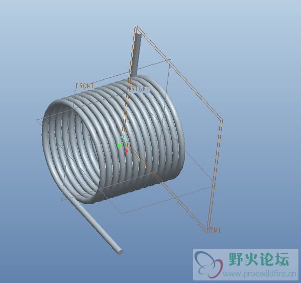

 楼主| 发表于 2012-6-14 22:47 | 显示全部楼层
各位大侠注意看图,其实弹簧本身我会画,就是那个这个伸出的爪是弯折的,而且两爪弯折后的端点在一条直线上,这个怎么做到呀

发表于 2012-6-15 09:27 | 显示全部楼层
7楼的做的不错。。。。。。。。。

发表于 2012-6-15 14:21 | 显示全部楼层
悄悄的告诉你 呵呵  绘线条扫描
