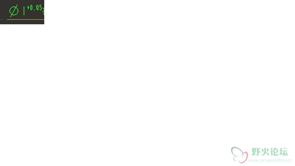

图示的公差下限为0时不显示,同样上限为0时也不显示,如何设置
请前辈指教

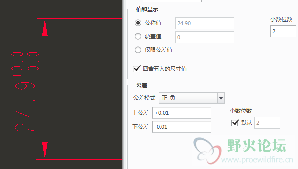

点选尺寸,右键。公差模式选择正负,即可。具体如图所示

工程图选项里更改  blank_zero_tolerance no

谢谢三楼的回答
如上操作结果正确
