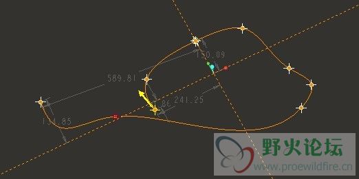

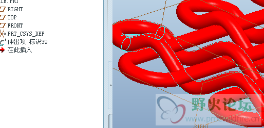

如何扫描一步 做出下图   也就是在扫描草绘轨迹的时候 一步做出 不在同一平面上面的曲线

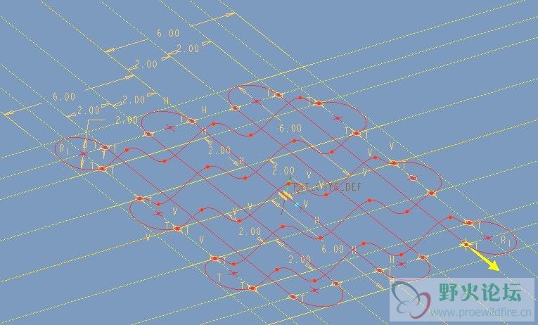

名堂就在用样条工具做个草绘 (比较画工夫) 难点是在二维平面草绘中做出三维的曲线,使之形成波浪

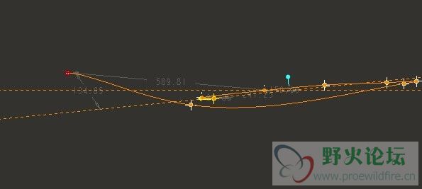

就是扫描时用样条曲线做轨迹,样条曲线上不是有很多的控制点么?双击控制点及可以得到图片三,选好坐标系,更改z坐标值 就可以得到三维草绘了,自己试试。。。。。
