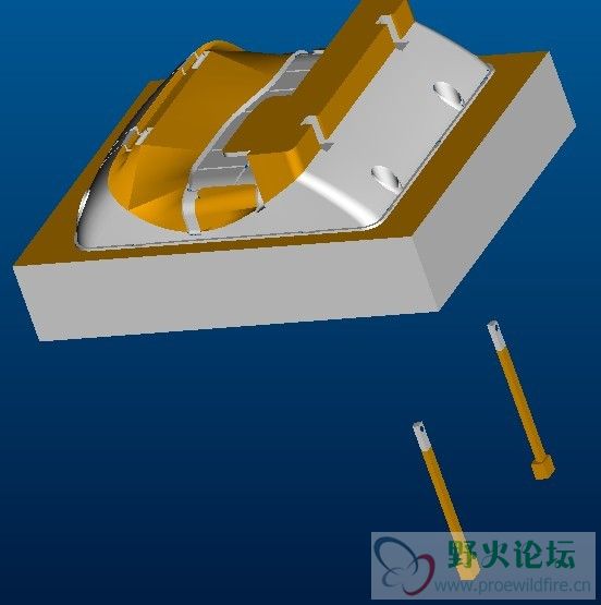

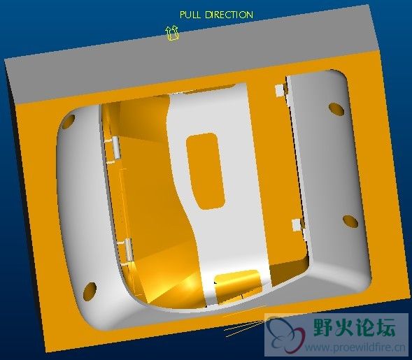

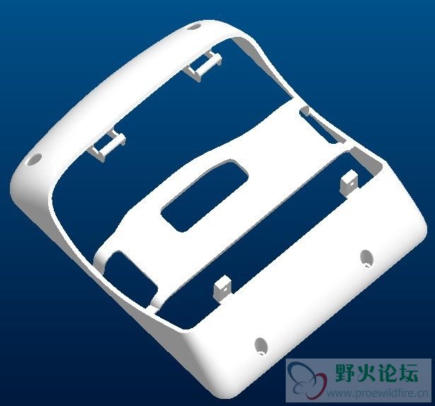

请高手看看我这样分模是否正确?首先上Part.
train.prt.rar
611.42 KB, 下载次数: 28
113
 楼主| 发表于 2012-6-14 10:06 | 显示全部楼层
回复 楼主 soline 的帖子
请高手看一下上面分法是否正确,这样在实际中是否可以分模?

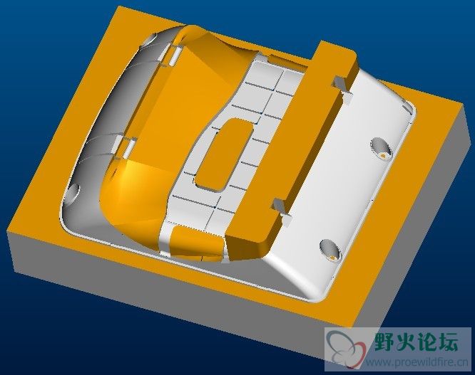

发表于 2012-6-15 14:23 | 显示全部楼层
看了一下图片,你这个分型面是绝对不行的,又尖又不顺的。。

发表于 2012-6-21 11:54 | 显示全部楼层
分型面做得不顺,加工难度大,还有后面部分不要做插穿做碰穿比较好。
