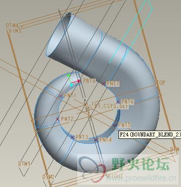

在进行bounday blend 1 和 bounday blend 2 曲面合并时,总是提示“曲面合并中止,几何不可建造”,是什么意思,,不知道问题出在哪?什么情况可能导致不可建造? 选项里面 我想采用 求交  命令
 楼主| 发表于 2012-6-13 22:58 | 显示全部楼层
两个面是相邻的 两个 圆筒

似水
这个图

发表于 2012-6-14 11:36 | 显示全部楼层
检查一下两部分之间有没有缝隙。

发表于 2012-6-27 00:02 | 显示全部楼层
只能说明两曲面未相交...所以合并不了.
