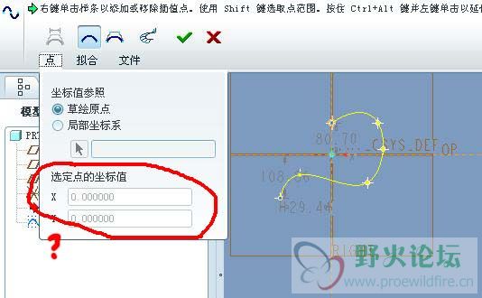

在草图中画一条样条曲线,然后双击改某个点的坐标。结果为什么它只有X,Y坐标,而没有Z坐标呢?那么要想把样条中的一个点改成不在XY平面上应该如何做呢?

1.如果你只使用特征进行草绘的动作,那么就是二维的界面。那只是PRO_E把草绘界面放在 正面而已,你用滚轮旋转看看,其实你还是在三维里绘制二维曲线。你所说的直接绘制三维曲线,就不能进入草绘进行了,因为草绘都是绘制的二维曲线。
2.绘制三维曲线可以再造型里做
3.扫描的时候可以,双击 样条上的点.

哈哈  前几天发了一个一步完成的贴,里面有几个这样的题。
最近看到好多人都在研究这种轨迹的画法。
很多人说不能更改点的Z坐标值,我想了想应该是因为约束的关系。
样条在草绘时不要让它自动约束到基准面、轴这些地方,就不会出现这个问题。
但有时我们又需要约束来让它达到我们想要的形状,比如那个回形针,钥匙圈。
这种的解决办法是  画好形状后,删除约束点,然后再编辑样条线即可以。
具体操作和prt可参照我之前发的两篇帖子。
http://www.proewildfire.cn/forum ... %26amp%3Btypeid%3D1
