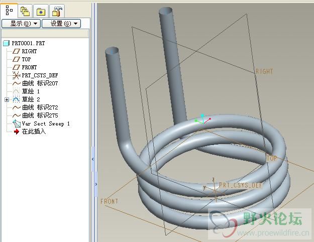

发表于 2012-6-13 10:30 | 显示全部楼层 |阅读模式
这个图 怎么做出来 求高手 授教  先谢谢啦
87
115
发表于 2012-6-13 11:09 | 显示全部楼层
这种弹簧在论坛上面有,可以找找
310

 楼主| 发表于 2012-6-13 15:00 | 显示全部楼层
回复 3# attiao 的帖子
求 曲线 标识272 步骤

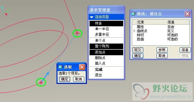

310
498
发表于 2012-6-14 08:21 | 显示全部楼层
曲线 - 经过点(完成)- 曲线点,样条,整个阵列,添加点-选取两曲线端点(连接如图,第一个点会有箭头指向,为起始端)-完成

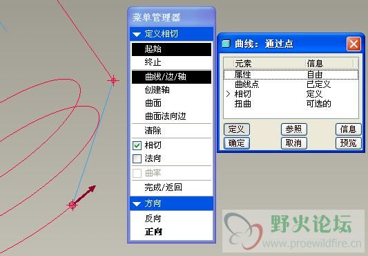

然后添加相切约束
相切-起始(选择新建曲线的起始端的约束),曲线/边/轴,√相切,- 选取起始端相接曲线(螺旋线)- 判断正反方向(箭头方向应该由螺旋线指出,若方向不对,点反向再点正向) - 然后自动到终止(同起始一样,箭头方向应该由新建曲线指出)-完成

96
 楼主| 发表于 2012-6-14 08:54 | 显示全部楼层
嗯 搞定了 谢谢啊
