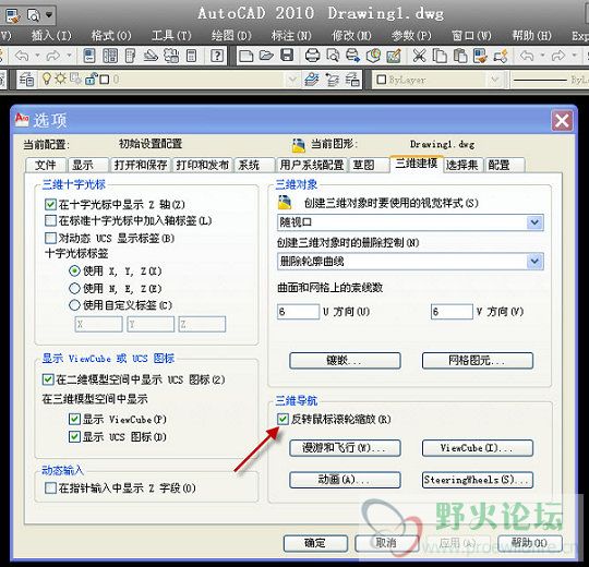

Creo滚动鼠标滚轮所进行的放大和缩小和AutoCAD恰好是相反的,如何设置调整成和AutoCAD一样?
Solidworks默认也是和AutoCAD相反,但其配置里可以勾选“鼠标反转”使得和AutoCAD保持一致。

发表于 2012-6-13 16:53 | 显示全部楼层
把CAD的鼠标给改了,让它适应CREO,
最好把creo出工程图学好,别再转成CAD标注什么的,一旦装配零件多了,是没时间转了再改,
还是图纸和模型联动的好,CAD就用来和别人交流用吧。

230
276
发表于 2012-6-14 12:01 | 显示全部楼层
你看清楚图片,这是AUTO CAD 里面的配置,不是CREO里面的
没看明白我那段话的意思吗
