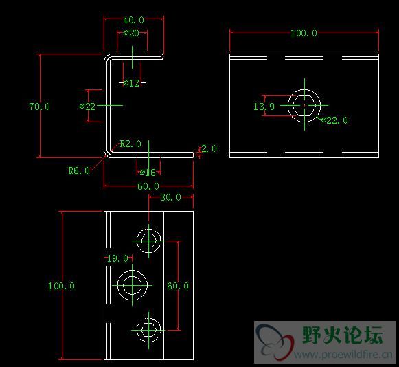

这种展开有没有做过啊,大圆与小圆孔,圆孔与六方孔是同轴的,没有实践做过的,可不要小看啊

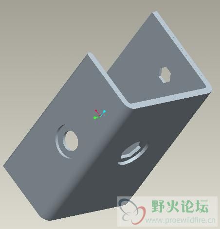

 楼主| 发表于 2008-7-19 17:44 | 显示全部楼层
模型图片
二楼的朋友,好象是见多识广?,你能做出来的话,就把展开特征的过程图片贴出来了

回复老大,这个模型展开至今还没有看到谁能做出来
