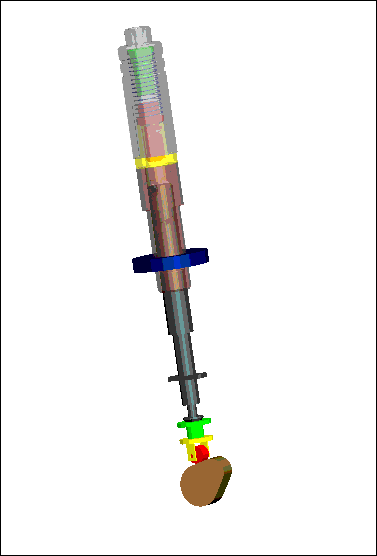

未命名.jpg 跟那个弹簧凸轮的差不多,也是一个凸轮在下面,上面是圆柱 上下运动,中间加弹簧。
但是我做出来的效果跟他的不一样,我的是整个组件绕着凸轮传 ,求解 ,为什么会这样。紧急啊,后天就答辩了,还没做完呢。
我把论坛那个教程下下来对比看了,是不是主体选择不对啊?
我做的主体是整个零件 他的是 上方那个小方块。
313
482

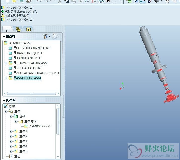

 楼主| 发表于 2012-6-12 20:03 | 显示全部楼层
asm001369.asm.zip (45.49 KB, 下载次数: 3)
原帖由 spectre007 于 2012-6-12 19:06 发表
上PRT来看看,光说听不明白
就是这个东西, shangbangbufan.asm不动  asm1369.asm作上下运动   prt0002.prt是个轴  凸轮销钉结合,
当凸轮转的时候,asm1369就上下往复运动 ,求助

发表于 2012-6-12 22:11 | 显示全部楼层
按照你的表述这个要固定上面整个组建,你可以先装配上面的组件试试

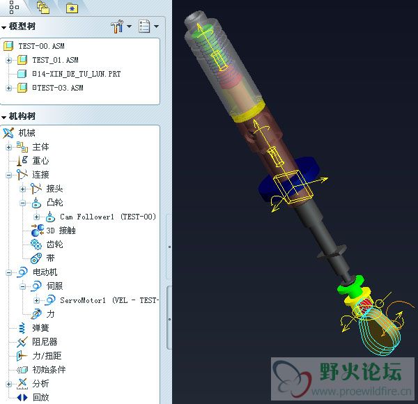

发表于 2012-6-14 00:23 | 显示全部楼层
原帖由 我醉爱的 于 2012-6-12 16:28 发表
127217 跟那个弹簧凸轮的差不多,也是一个凸轮在下面,上面是圆柱 上下运动,中间加弹簧。
但是我做出来的效果跟他的不一样,我的是整个组件绕着凸轮传 ,求解 ,为什么会这样。紧急啊,后天就答辩了,还没做完呢。 ...
经过仔细核对你的所有零件和装配,看起来很费劲。最后还是下决心修改并重新装配,不知道是否能让你满意
再补一张图
