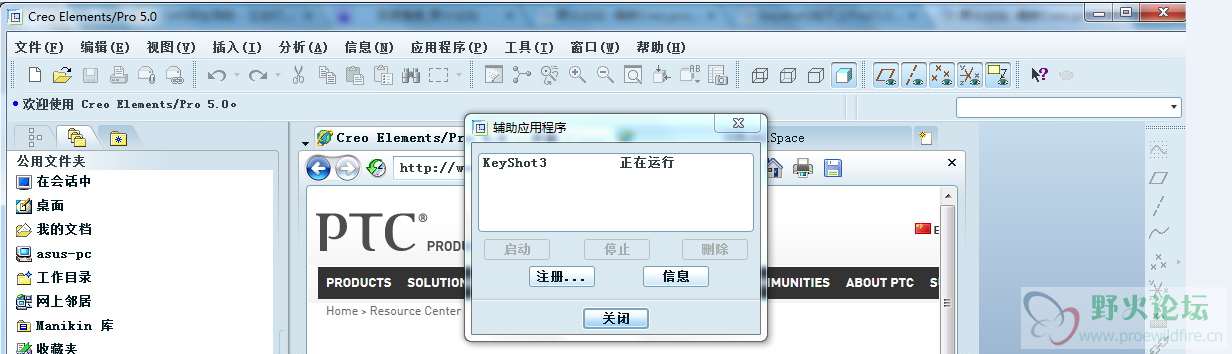

KeyShot 3也安装好了    KeyShot 3接口下载好了怎么在PROE5没接上去呢?这是怎么回事,给位大侠帮帮忙啊,谢谢

在工具,辅助应用程序 注册找个你安装接口目录。打开 然后再启动就可以了,
我也是小白,这个每次用都要做一遍...很是麻烦

 楼主| 发表于 2012-6-12 14:56 | 显示全部楼层
谢谢,
虽然有点原始画,但是可以用,
