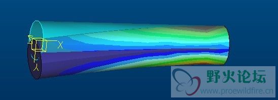

一个直径100   长500的圆柱,一端施加1N的力和500N的力变形时一样的。而且变形都很大
是什么原因啊,
是材料的拉伸屈服力吗?

图形上可能看不出来,你要看最大点的数值,因为变形在图形里被放大了

图形是形象话的,具体看分析结构中的数据或数值

看的不是很懂
