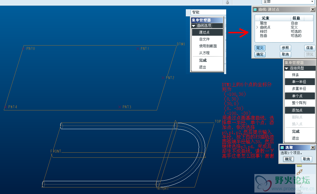

我在XY平面上创建了5个点,p1(0,0),p2(100,0),p3(130,-30),p4(100,-60),p5(0,-60),
用通过点创建基准曲线,添加点时选择单一半径,单个点添加,当选到p3时,提示输入半径,我输入30(曲线半径为30),
接着选p4,p5,点完成后却生不成曲线,请教一下是怎么回事,谢谢

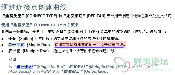

关于通过点创建基准曲线使用“单一半径”的问题,Pro E 5.0 的系统帮助是这样描述的:
通过连接点创建曲线
“连接类型”(CONNECT TYPE) 和“定义相切”(DEF TAN) 菜单用于创建曲线和在端点处定义相切。
使用“连接类型”(CONNECT TYPE) 菜单
要创建一条曲线,可使用“连接类型”(CONNECT TYPE) 菜单中的选项选取并连接点。选项如下:
●   样条 (Spline) - 使用通过选定基准点和顶点的三维样条构建曲线。
●   单一半径 (Single Rad) - 使用贯穿所有折弯的同一半径来构建曲线。
●   多半径 (Multiple Rad) - 通过指定每个折弯的半径来构建曲线。
注意
用“单一半径”(Single Rad) 或“多重半径”(Multiple Rad) 选项定义曲线的“属性”(Attributes) 元素不能改变为“在曲面上”(On Surface)。
截个帮助信息的屏如下:
按照字面理解,对照楼主的用法,P1点到P2点是直线——可以认为是“折弯半径=0”,而P2点到P3点、P4点的折弯半径不等于0,故从P1点到P2点、P3点、P4点三个区间的折弯半径不一致,即不满足 “使用贯穿所有折弯的同一半径来构建曲线”的条件。
另外,所谓“贯穿所有折弯的同一半径”中的“所有折弯”我理解是“最少两个”,这也能解释楼主为什么操作中系统对 P1点到P2点、P3点能给出曲线,而再继续添加P4点时,系统就不再继续给出曲线的缘故了。
不知道这样解释是否让楼主认可?

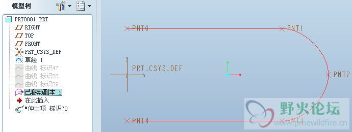

其实楼主完全可以分三段来创建基准曲线,即上下两条直线加 P2、P3、P4点的R为30的单一半径曲线,并通过让该曲线首尾分别与上下两直线相切 。如有需要,在完成三段曲线的创建后,再做一次偏移,同样能得到一条连贯的曲线。再想做扫描或可边截面扫描都没问题的:
以上浅见,谨供楼主参考。
