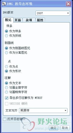

rt,drw转dwg后,图案填充的剖面变成块参照,很不方便。怎么把它改回图案填充形式?
这是在5.0环境下。

发表于 2012-6-12 05:48 | 显示全部楼层
把图炸开不行嘛?

 楼主| 发表于 2012-6-12 07:22 | 显示全部楼层
如果是复杂装配图,有很多个剖面,还是比较麻烦,我想从drw导出dwg就是图案填充形式,而不是块结构。

发表于 2012-6-12 08:12 | 显示全部楼层
分解块,应该就可以了!!

 楼主| 发表于 2012-6-15 12:45 | 显示全部楼层
在drw中修改剖面线间距(我一般直接输入间距数值);修改剖面线角度,完成后导出dwg剖面线是不会变化的。
