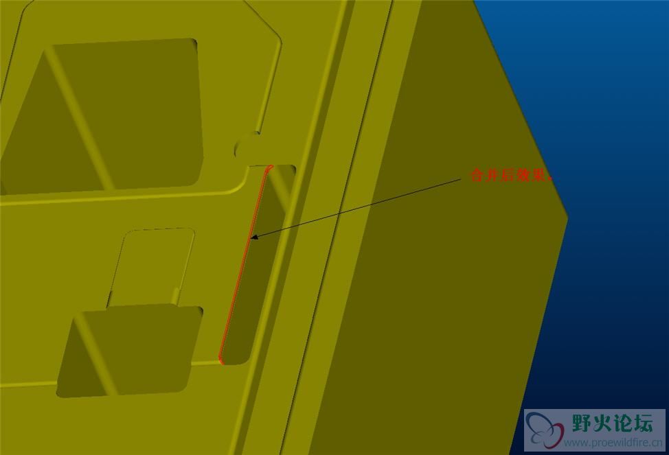

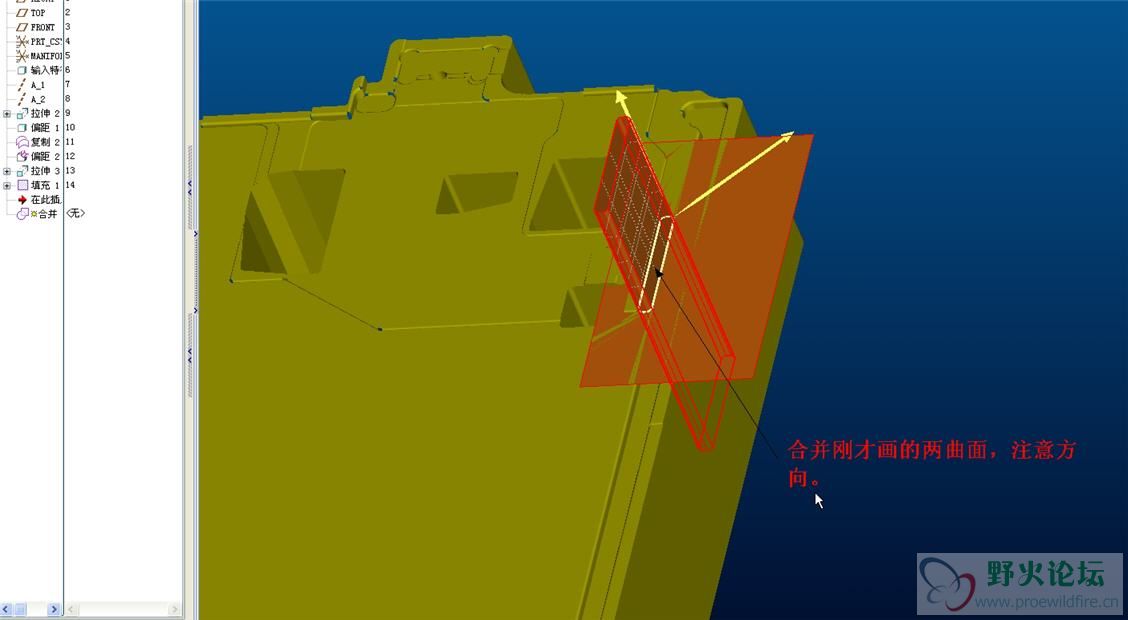

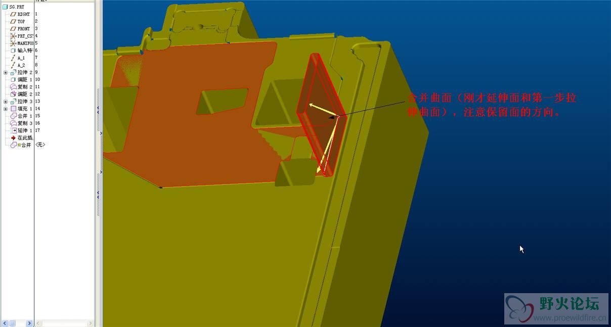

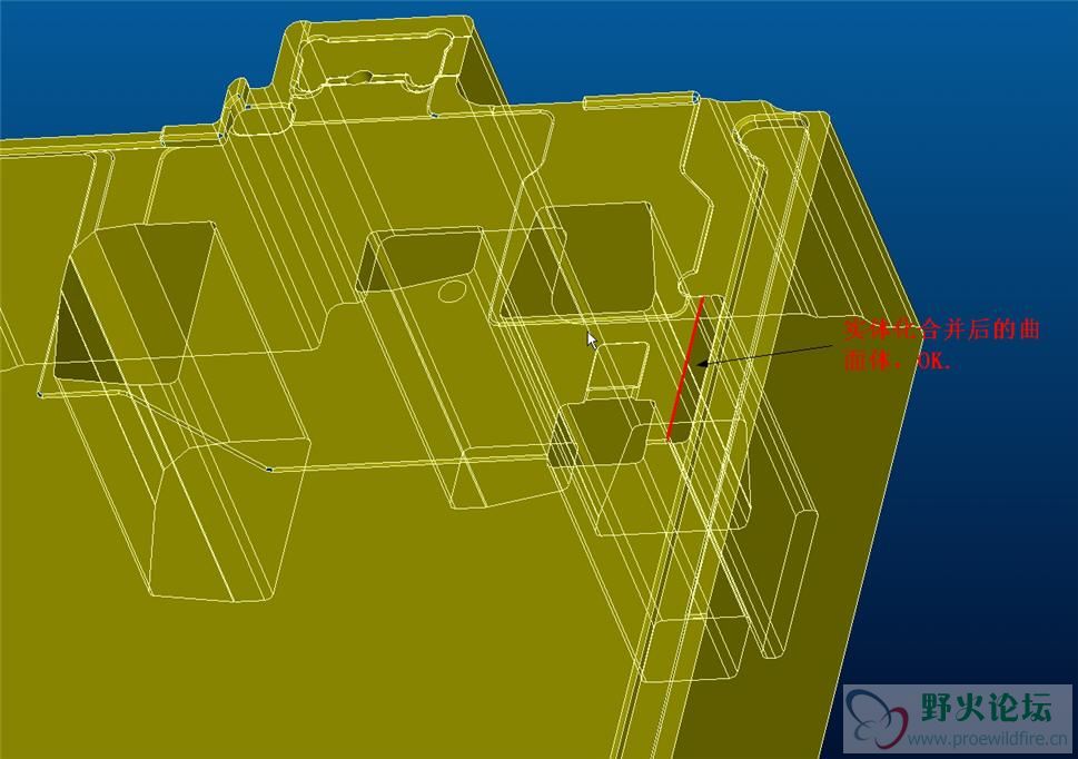

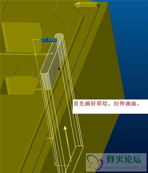

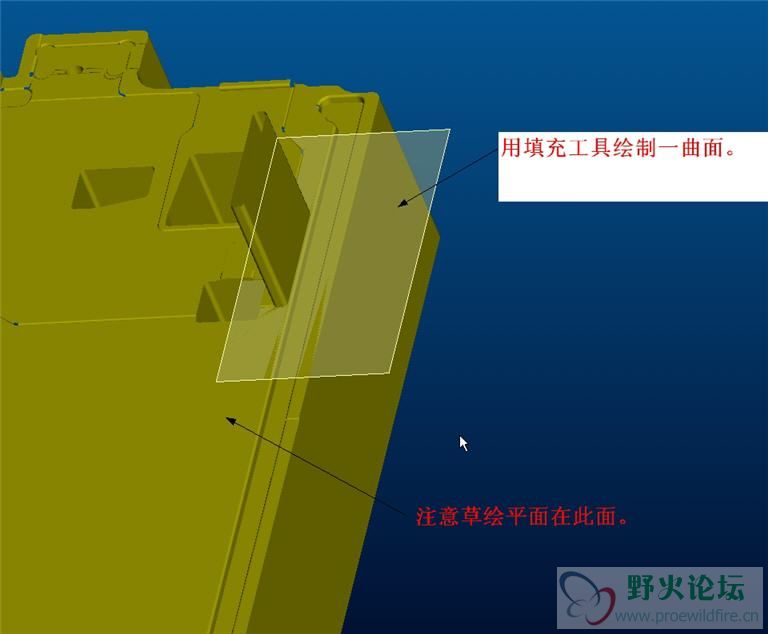

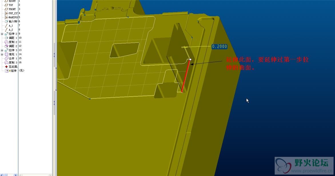

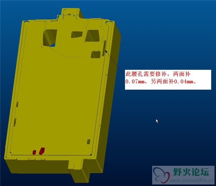

此贴是本人最近修的模,腰孔需要修补,现上传到这里,希望能给新入模具设计的菜鸟们一点帮助。
不过本人也是菜鸟一个,大家不要笑话。
都是截图说明,图片容量超出网站限制,只好打包上传,给位见谅。
