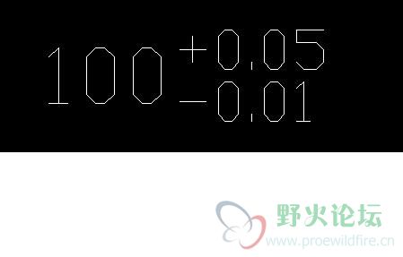

如题,尺寸公差0.05显示成.05,或者形位公差也是这样,如何解决?

要是用02版的cad画的图,用07的cad的打印出来就是那样。

形位公差或尺寸公差不是自己写上去的?怎么会0.05变成.05?

如果是自动设计的公差,可以设置里面进设置,.公差选项里有一个前导,去掉面的勾,就不会是.05了

谢谢楼上两位,,,我晕,,,我发错区了,,,,,proe。。。。
