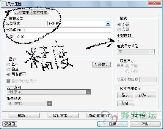

PROE4.0工程图里标注字体和颜色的设置问题,请问在哪设置呢?还有就是标注精度的问题,怎么设置保留几位小数呢?

字体的颜色没必要改,想改的话你在可以改系统颜色。字体打开工程图选项配置,就在前几行
如何更改PRO/E中强尺寸显示的小数点后位数
http://www.proewildfire.cn/thread-2377-1-1.html

在工程图配置文件下进行设置:
1. default_font是设置默认文本字体的字体索引
2. line_style_standard是控制绘图中的文本颜色
