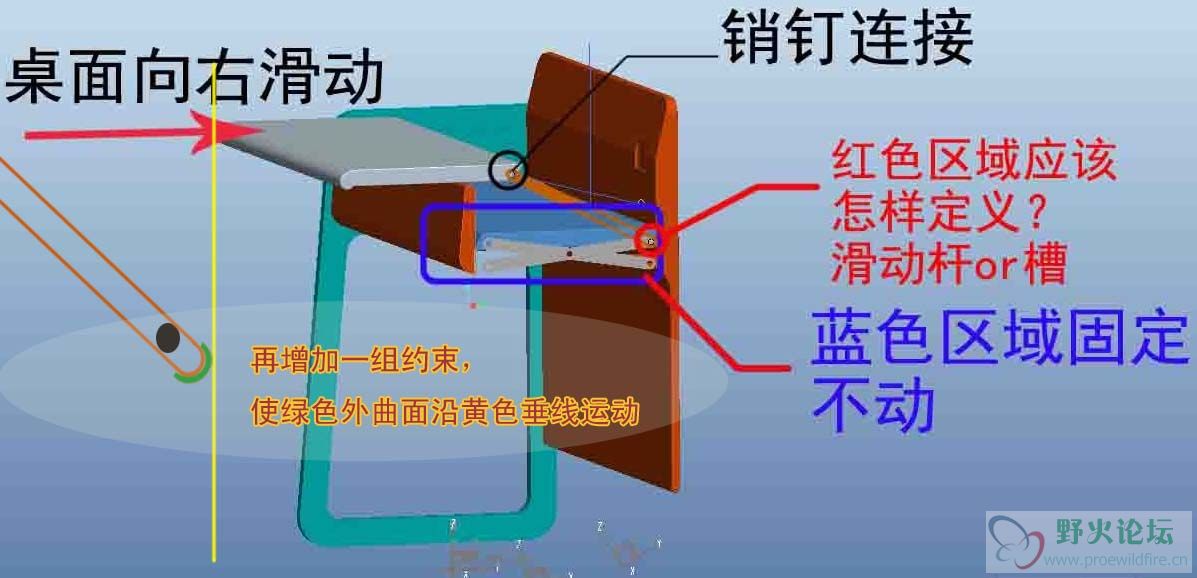

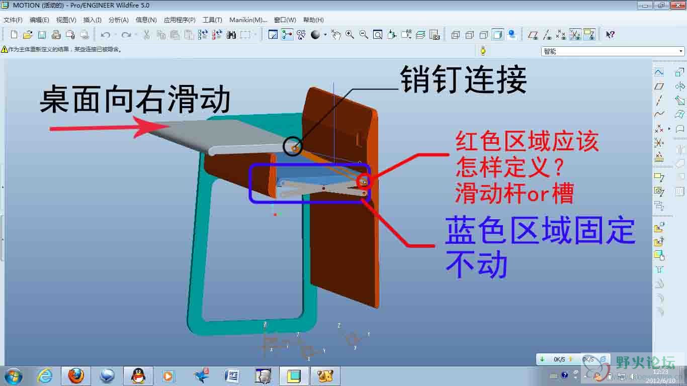

发表于 2012-6-10 12:41 | 显示全部楼层 |阅读模式
谢谢了啊

试试看, 再增加一个约束,如下图所示:
