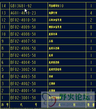

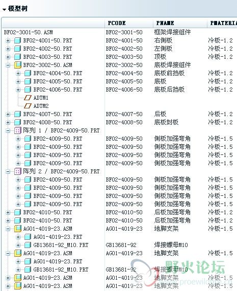

BOM非summary亦非breakdown方式出而要按模型树顺序出,另外要XLS格式而非TXT格式,求高手指点.
如图:
[ 本帖最后由 ZSJ0303 于 2012-6-9 19:08 编辑 ]

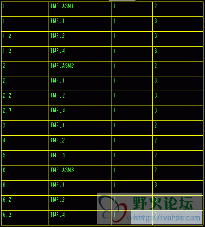

发表于 2012-6-16 15:07 | 显示全部楼层
见附件
见附件
111.rar
11.68 KB, 下载次数: 33
发表于 2012-6-16 15:13 | 显示全部楼层
截图
截图
131
198
发表于 2012-6-18 10:26 | 显示全部楼层
http://ivproe.com/forum/viewthre ... page%3D1&page=3

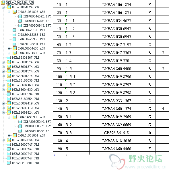

发表于 2012-6-19 10:50 | 显示全部楼层
ProE的BOM表要导成XLS格式实际上有个很简单的办法:
选中已经在DRW绘图里面生成的表,然后选择“表格”--“保存表”,然后另存为“.CSV”文件。这个时候,你的BOM表就已经被复制成为标准的EXCEL能打开的符号文档了。在你保存这个文件的目录下,用EXCEl打开它,然后编辑排序就OK了。
