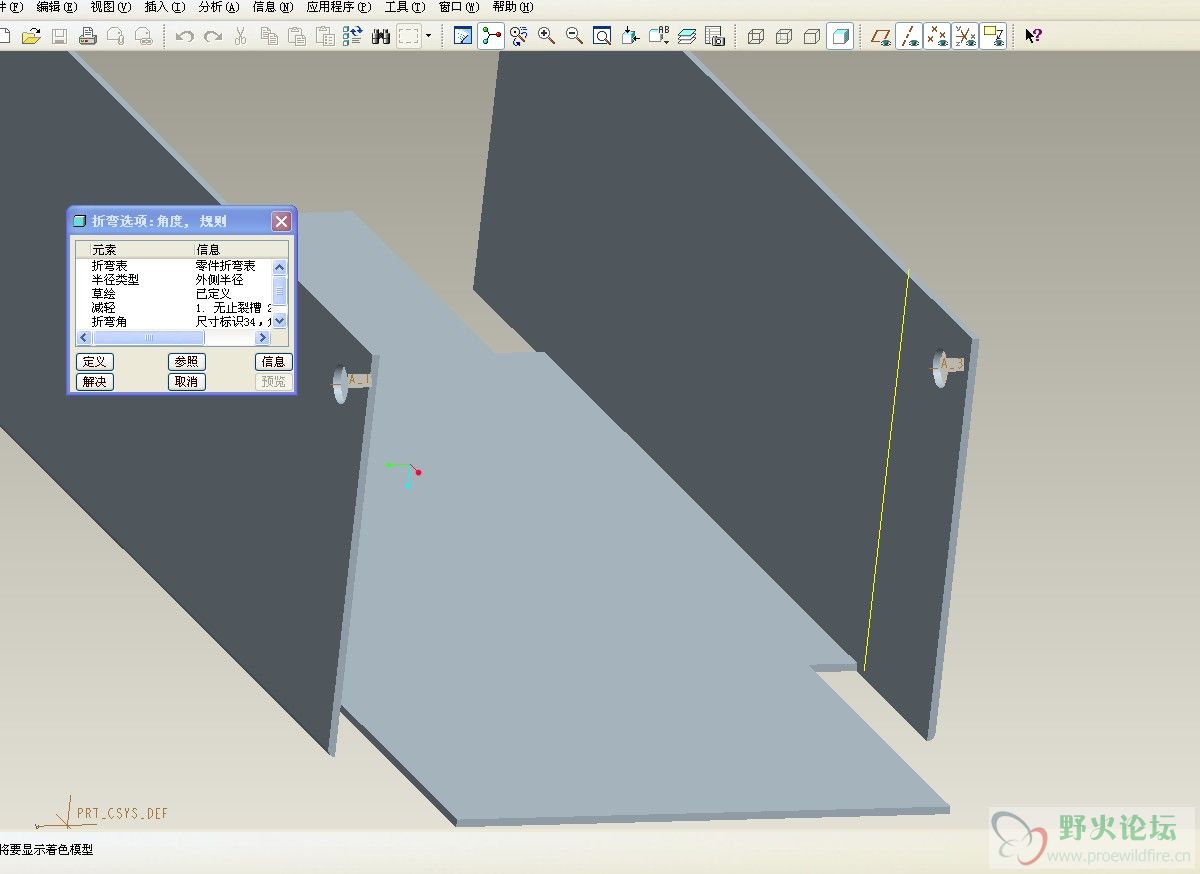

大哥们呢,有空看下我这个为什么折弯不了啊?不胜感激,谢谢
47
 楼主| 发表于 2012-6-9 15:23 | 显示全部楼层
如图所示

可能是你的折弯线定义错了吧!稍微离那个缺口有点距离试试看!

开切口,应该就可以了。

开切口就可以了。

:)    可以做呀 那是你的板厚太厚  离你的缺口最少要2个板厚

楼主的零件,还没完全转换成钣金件吧,已经作出的2个折弯壁都没有折弯圆角

开个切口应该就可以的啦
