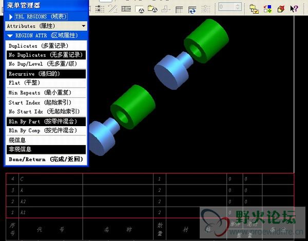

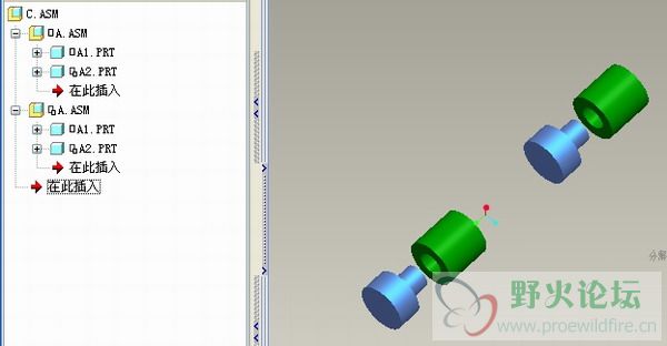

不是太清楚你所描述的问题,
先说组件,你的装配体中是不是有两个组件(这两个组件是相同的?比如A)
另外,这个组件中又有两个零件(即A中含有A1和A2?)
所以有A组件2个,A1零件2个,A2零件2个?对否?
BOM表无非就是属性问题比较多,你试试改BOM表属性,表——重复区域——属性——(选表)无多重级——递归的
我不是版主,只是一个学习者。
多看贴、多思考、多尝试、多实践,问题的答案就在自己手中……

发表于 2008-7-24 12:38 | 显示全部楼层
见附图,是不是要这样呢?
好像没什么问题呀!
