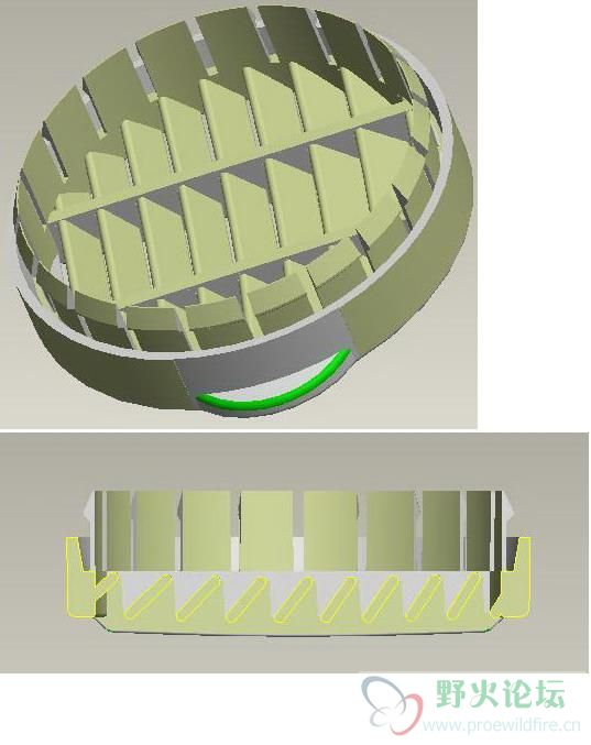

PP用料,扣位怎么处理?可以强脱吗?
有没有高手帮忙分个模 学习一下!gatehill@163.com

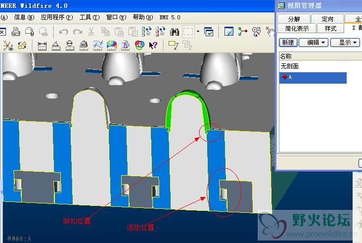

如果是强脱倒扣位置可以做个活动镶件,但必须有够大的斜度。
这是我近段时间做的一套强脱模具,你可以参考下。

可以考虑两次脱模,先把中间的大圆芯抽掉,再把倒扣部分强脱掉.PP的料没有问题.

强脱也可以,但要做一个活动镶件,中间可以大圆托,然后可以强脱了,在说了,也是PP料。应该没问题的。

强脱模,后模加一块弹板,要加拉钩,开模时把弹板拉出形成模芯中空,然后推板强脱模。
