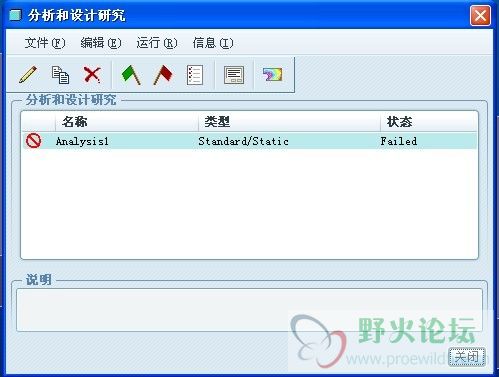

发表于 2012-6-8 15:09 | 显示全部楼层 |阅读模式

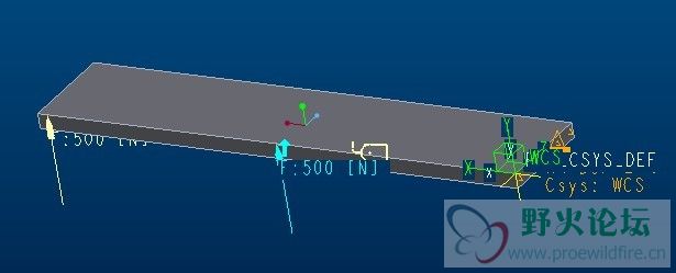

mechanica分析失败原因~望赐教!

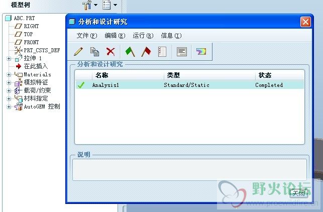

发表于 2012-6-8 16:24 | 显示全部楼层
原帖由 jinhua127 于 2012-6-8 15:09 发表

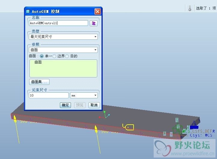

要设置 "控制" ,再试试看 ?

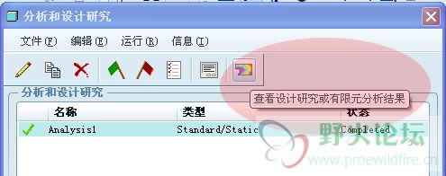

设置控制:
执行分析通过:

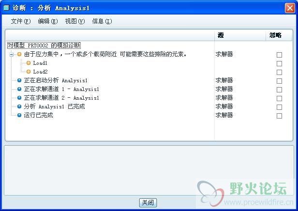

尚有两处问题存在,需进一步检查

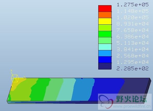

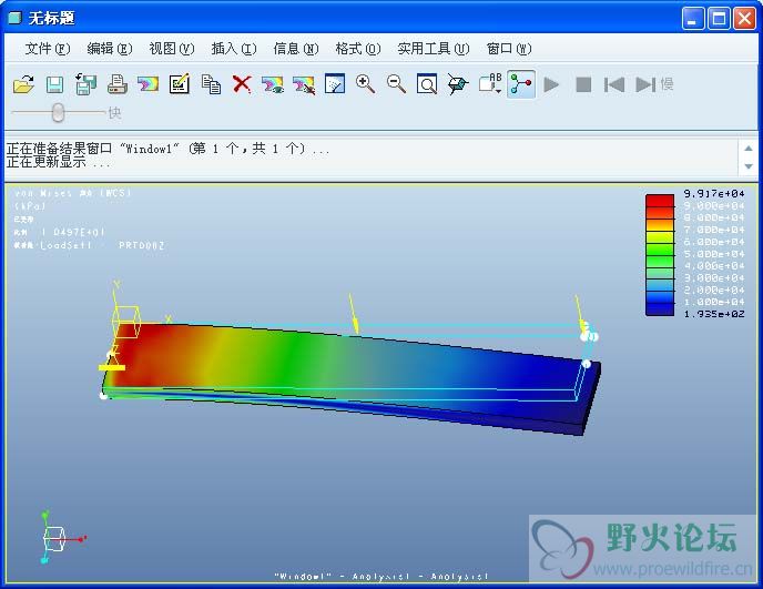

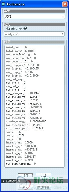

查看设计研究或有限元分析结果:
按楼主原先设定的相关参数,系统自动分析计算的结果:
再继续检查你的相关设置, 这种分析, 刚开始接触是很费脑子.
楼主继续加油!

楼主,你的模型我下了,分析正常

 楼主| 发表于 2012-6-9 08:44 | 显示全部楼层
回复 3# BoYa_DIY 的帖子
谢谢你的帮忙,我的还是不行,不知道是不是软件没有装好。

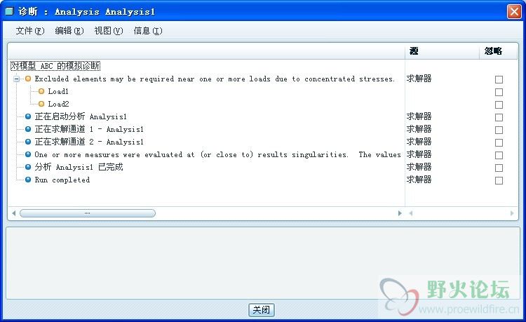

发表于 2012-6-11 12:09 | 显示全部楼层
原帖由 jinhua127 于 2012-6-9 08:44 发表
刚才又下了你的文件,重新按你的模型试了一下. 就是显示两个应力过于集中
在不同配置的电脑上用 5.0 (M100)版本的软件测试了,都能通过的.
[ 本帖最后由 BoYa_DIY 于 2012-6-11 12:50 编辑 ]
