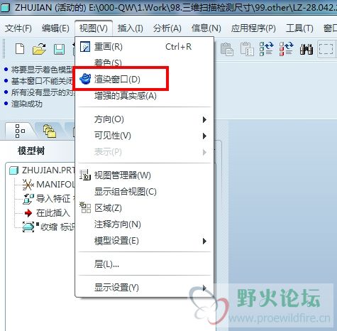

PROE中,怎样将背景颜色设置为透明,如果设置为其它颜色我就会,但就是不知道怎样设为透明,谢谢

图形区背景透明?
 楼主| 发表于 2012-6-9 07:43 | 显示全部楼层
对吖,想保存图片时,没有背景颜色,只有零件。

我也是突发奇想,试了下,感觉这样可行,应该还有其他更好的方法。(渲染Alpha勾不勾选好像都可以导出无背景的图)
如图进入渲染设置界面
如图进入渲染设置界面

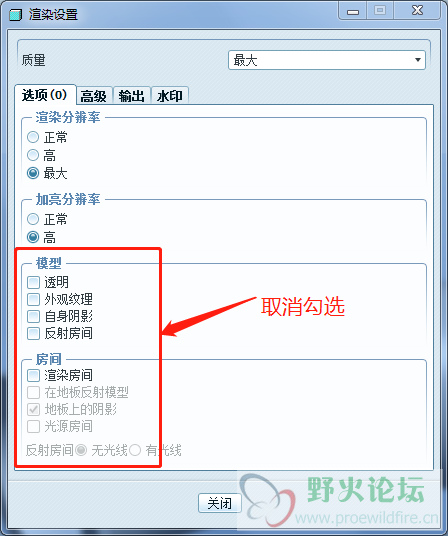

分辨率根据需求设置,模型和房间都取消了勾选,可以试下打勾模型栏效果如何
输出格式要选择TGA,不然背景不是透明的,再打勾渲染Alpha
调整模型视图,开始渲染
调整模型视图,开始渲染
导出的TGA格式
导出的TGA格式
另存为png或者jpeg就可以了
另存为png或者jpeg就可以了
