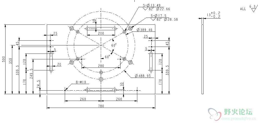

自学PROE,三年有余,附上图纸,老师批批。

没看出什么来
标注其实可以再规范点

PREO画二维?~会不会有点大才小用啊~这个标注......

Ug,catia,pro e都可以好好搞搞,前提不能脱离理论知识,楼主学过机械制图没,乍一看,箭头比例那麽不标准

为什么都要小数点后两位,几何量公差与检测没学过吗

对称尺寸的标注
