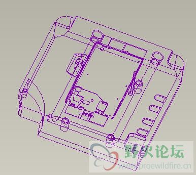

看下这个图是不是有破面,选中它不能实体化,我想应该是破面,但是又找不到破面在哪里?大家通常都是怎么找的?

紫色的线为闭合的 粉色的线为开放的

把背景颜色调成深色,更容易找到,5.0我一般这么做,3.0没用过

你这个全是粉色线。全破的。

你把文件上传上来我看下

文件已经上传,你看下怎么弄,补好了上传到这里,多谢。
文件保存为了减小空间,我把红色箭头拖到最上面,你们看时把箭头拖下来即可。
