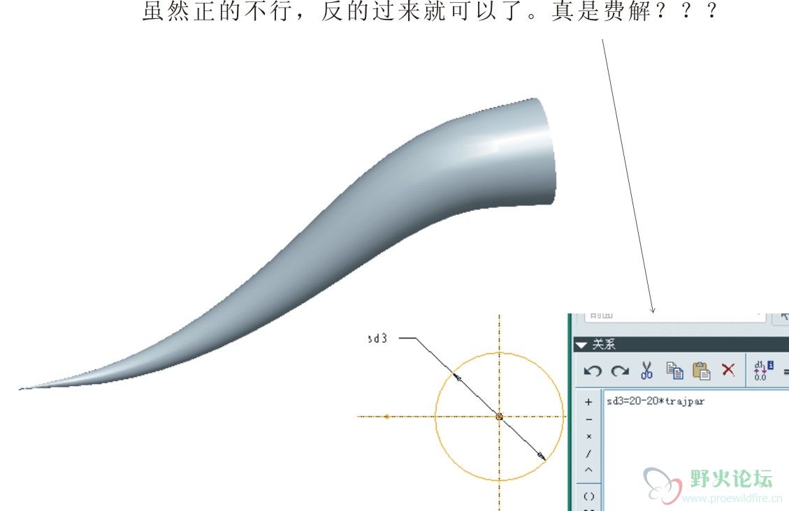

 楼主| 发表于 2012-6-8 08:03 | 显示全部楼层
我的意思是X=0,Y=0.在关系式那里就跳框框。不让生成!
1261
1525
发表于 2012-6-8 08:15 | 显示全部楼层
很简单,起始单位是不能为0的。这应该是常理。
proe专业画图 抄数画图 看图片画图 看实物画图 结构设计 有需要请联系QQ:546371655
330
408
发表于 2012-6-9 11:10 | 显示全部楼层
都要放到端点上
96
126
 楼主| 发表于 2012-6-11 08:06 | 显示全部楼层
“都要放倒端点上”这句话我不懂意思呀
96
126
 楼主| 发表于 2012-6-13 12:44 | 显示全部楼层
走过路过的人好好看看呀!这个应该是挺实际的问题吧。
239
308
发表于 2012-6-13 15:13 | 显示全部楼层
你扫描轨迹的那个圆的尺寸SD3是多少啊,有可能是截面半径直径40太大而扫描过程中产生自交,所以当值为20的时候扫描不出来
96
126
 楼主| 发表于 2012-6-13 15:37 | 显示全部楼层
回7楼SD3是由关系控制的
96
126
 楼主| 发表于 2012-6-13 15:44 | 显示全部楼层
为什么反的又可以呢?
