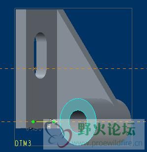

图纸筋厚度是8,我就不明白怎么就画不了???

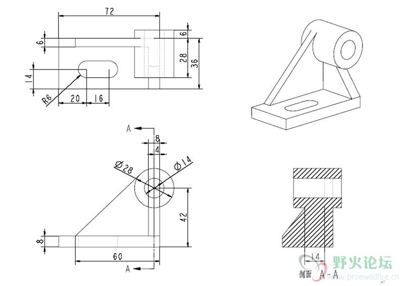

 楼主| 发表于 2012-6-7 13:53 | 显示全部楼层
这是图纸

发表于 2012-6-7 13:57 | 显示全部楼层
不要用经啊,直接拉升好呢、

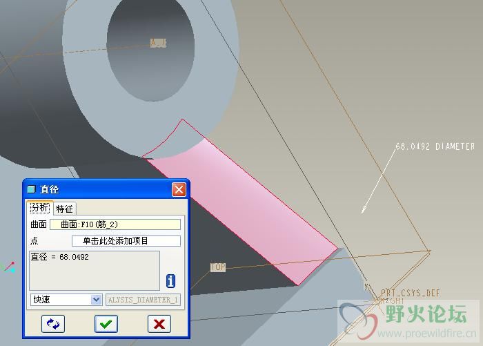

筋命令在有与曲面接触的时候,它斜边的面不是平面,所以不能交汇到直线上去,这个特征应该为拉伸
我在做这类图的时候一般是先加材料,减材料留在最后做,比如孔都是最后才掏的

这个筋如果用拉伸工具就好解决,但是若果用筋的画法能不能搞出来呢?还有我的是4.0的破衣
