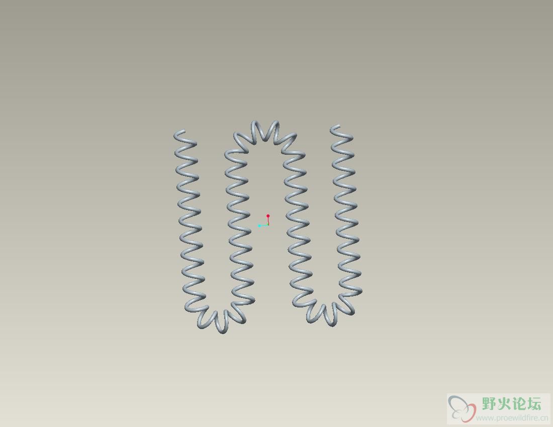

[求助] W型翅片发热管的发热翅片能做出来吗?咱搞不定,求方法!

翅片发热管.png 曲线方程能做吗?怎样能让螺旋线跟着草绘轨迹走?

发表于 2012-6-7 10:28 | 显示全部楼层
是这样的吗?
是这样的吗?

发表于 2012-6-7 11:28 | 显示全部楼层
下面这个不错。

 楼主| 发表于 2012-6-8 00:33 | 显示全部楼层
是的呀,怎么做的教教我,谢谢你了

发表于 2012-6-8 12:48 | 显示全部楼层
我用可变扫描的方法画了个  ,方程式我不会

发表于 2012-6-9 13:32 | 显示全部楼层
楼上的,你可变扫描能扫出螺旋,我怎么就一条薄面,请教

发表于 2012-6-9 14:49 | 显示全部楼层
你可以先扫出曲面,再按曲面的线扫描,这样就是圆形的啦。
