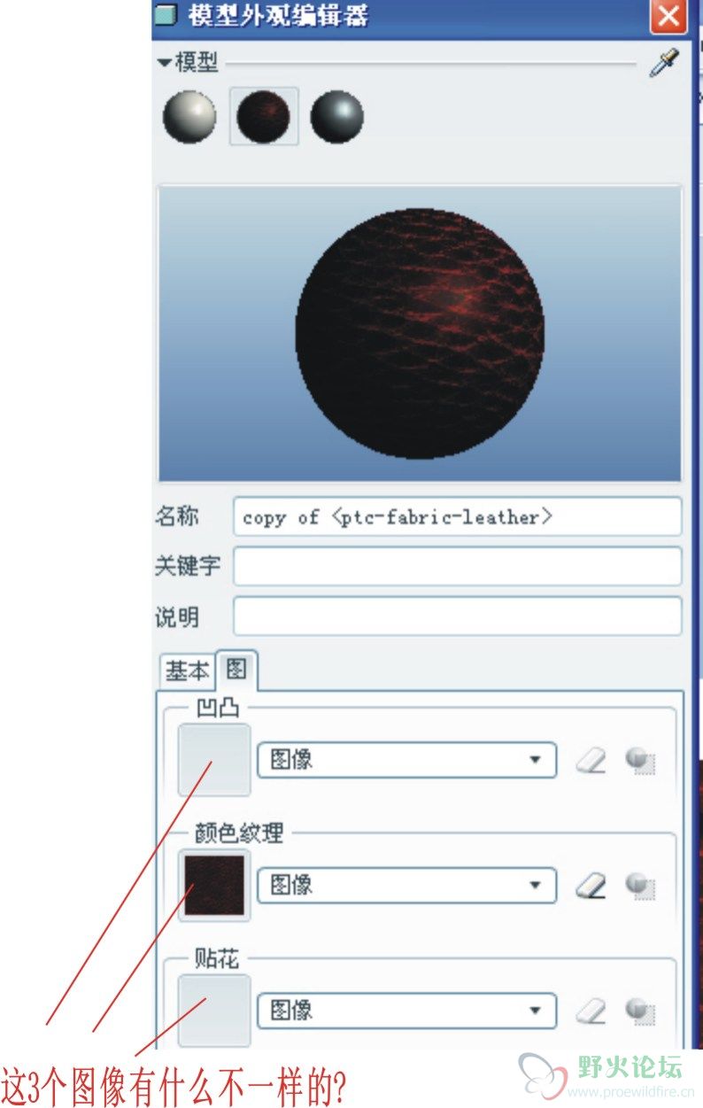

发表于 2012-6-6 23:15 | 显示全部楼层 |阅读模式
各位大侠,proe渲染里“模型外观编辑器”有3个图像功能,分别是凹凸、颜色纹理和贴花,它们的具体区别和功能在哪里,能详解一下吗?
我比较常用贴花,贴花是把图片贴在零件或曲面上,好理解好用。但凹凸和颜色纹理真的不解,请教你们了。

发表于 2012-6-11 13:08 | 显示全部楼层
簡單的說
凹凸:依據貼圖的顏色,產生高低落差
顏色紋理:這就是一般貼圖
貼花:跟上面功能很像,但可以調整色彩的明亮;最高時,等同貼圖,最低時,照片變成黑白色
這是我個人的見解,希望對你有用
