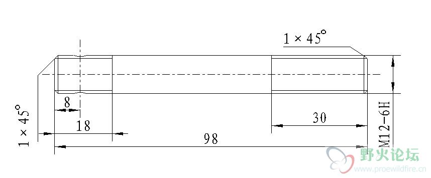

工程图出螺杆图。其中螺杆外螺纹是用修饰特征做出,在工程图显示时没问题。如图一;但图纸打印后发现多出线条,如图二。
请问是什么原因,有什么解决方法??!
图一

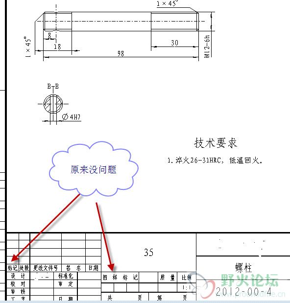

 楼主| 发表于 2012-6-6 16:45 | 显示全部楼层
图二

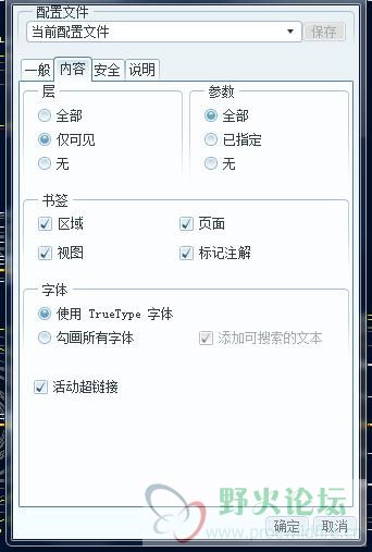

发表于 2012-6-6 20:30 | 显示全部楼层
建议楼主先保存为PDF格式的试下,内容选项里面有个“仅可见”选项
95

 楼主| 发表于 2012-6-7 08:29 | 显示全部楼层
问题1.外螺纹是用修饰特征做?
    2.工程图显示没有任何问题,但打印出图纸后,多出如红色所示的两条线(当然是黑色的)?
    3.如何解决?

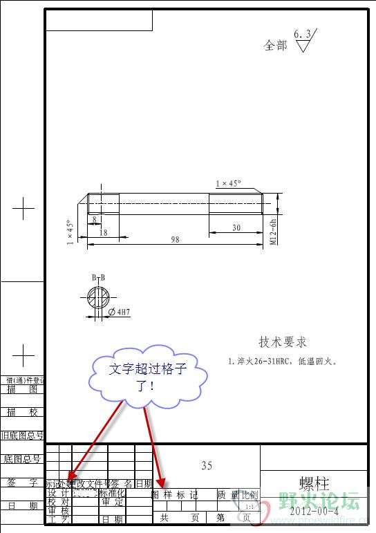

 楼主| 发表于 2012-6-7 08:38 | 显示全部楼层
原帖由 s志龙 于 2012-6-6 20:30 发表
谢谢!按照你的做法打印是没有多余的线了,但是字体发生变化,如下图:
214
305
