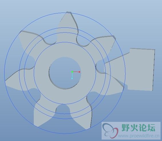

齿轮和齿条用对齐和配对等约束装配好后,接触面出现干涉,后来换成了相切约束,使两个接触面相切,可是总提示部分约束,请问高手怎么解决啊?

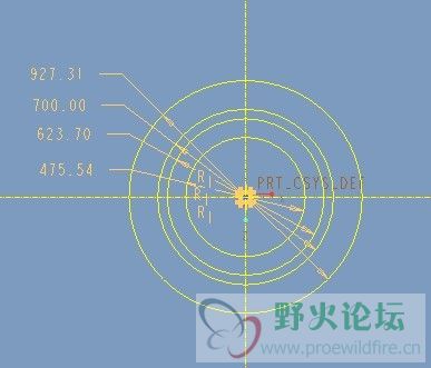

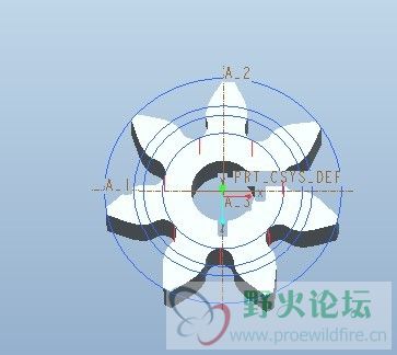

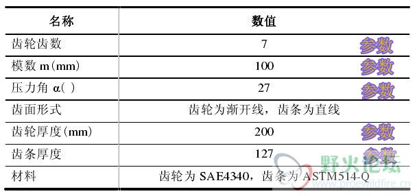

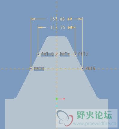

 楼主| 发表于 2012-6-12 15:28 | 显示全部楼层

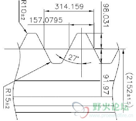

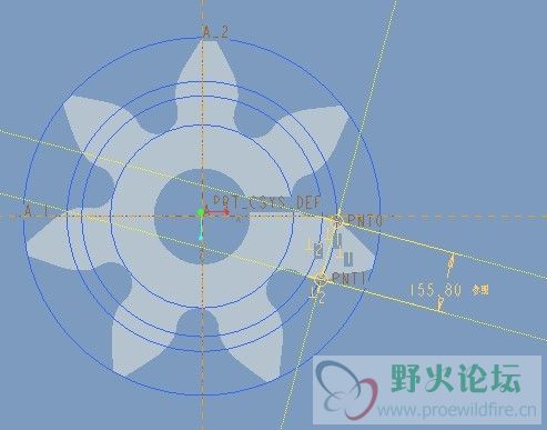

我想做一个齿轮齿条的啮合,我在附件中上传了参数。变位系数是0.435
由于齿轮模数太大,所以渐开线和齿顶圆不相交,我就用直线代替了不相交的部分。而且齿根圆处的圆角我也不太清楚怎么处理。模型建的有点不好,
您能不能帮我看看这个模型怎么再完善一下?

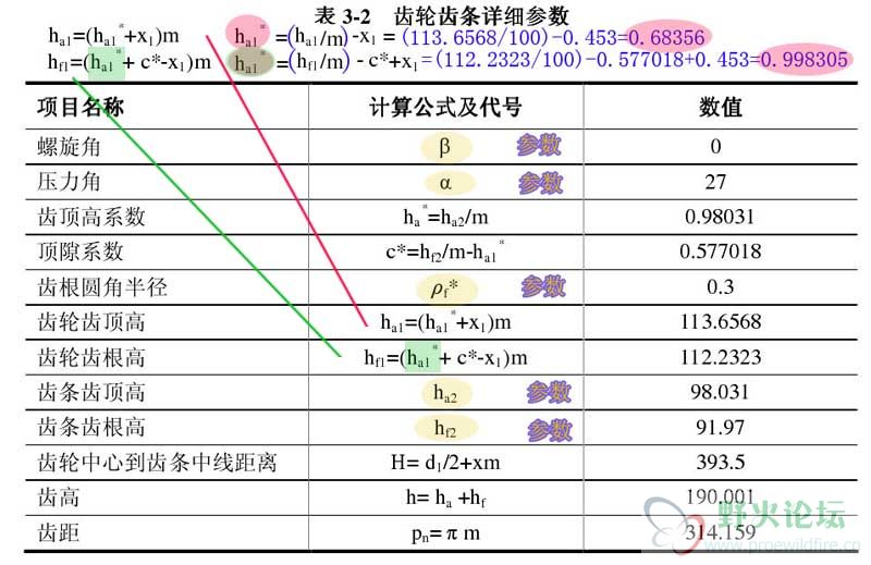

发表于 2012-6-15 10:25 | 显示全部楼层
原帖由 lf050 于 2012-6-12 15:28 发表
您 ...
琢磨良久 , 画了无数遍, 总不令人满意, 不知道问题出在哪里。
昨天索性对楼主提供的参数作了简单复核, 参数啊参数......
在计算齿轮齿顶高和齿跟高过程中引用的一个 hi.jpg ,其前后的不一致达到 0.998305 - 0.68356 = 0.31479 (假设其它参数是正确的)。
看似只有 0.31479 ,但在模数 100 的情况下,齿轮齿顶高和齿跟高的计算结果可有30以上的误差。
[ 本帖最后由 BoYa_DIY 于 2012-6-15 10:41 编辑 ]
