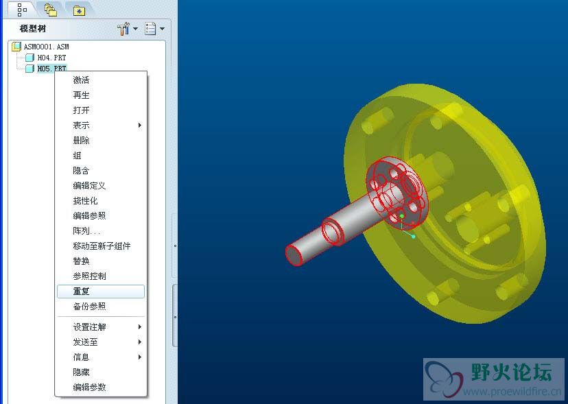

重复装配相同零件时,怎么用‘重复’命令,跪求详解,谢谢!

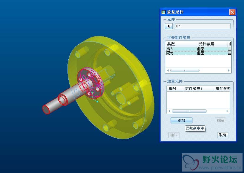

发表于 2012-6-6 15:56 | 显示全部楼层
原帖由 孙海建 于 2012-6-6 13:19 发表
在装配相同的第二个零件时,使用装配中的 "重复" :
1、点“重复”
2、选种窗口上框内的项目
3、点“添加”
4、按第一个零件装配时的选项顺序,依次选一下
