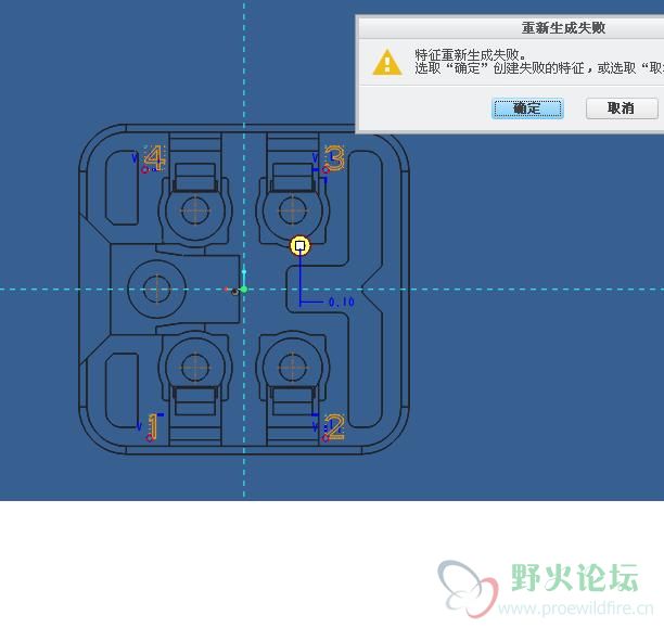

如题 CREO是公司安装的 正版
数字文本拉伸的时候只能一次拉伸一个 拉伸2个以上就不行了 求指教
[ 本帖最后由 布布 于 2012-6-6 10:36 编辑 ]

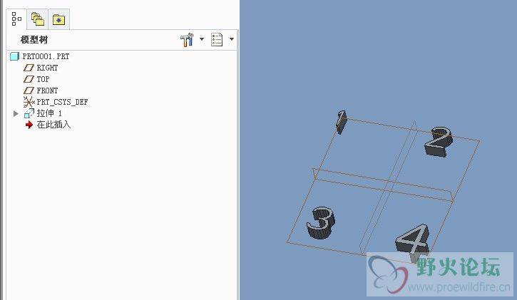

发表于 2012-6-6 11:52 | 显示全部楼层
会不会是字体出现问题,我用CREO1.0 的M020能拉伸四个出来
不过我的是盗版,但对这拉伸功能应该是不影响的

 楼主| 发表于 2012-6-6 13:36 | 显示全部楼层
按照提示弄出来了  我之前把相对精度调到0.01了 然而字体和整个零件的比例小于0.01 所以无法生成
对相对精度这个概念不太清楚

发表于 2012-6-6 13:39 | 显示全部楼层
按提示将精度调下就好了

发表于 2012-7-14 09:44 | 显示全部楼层
文字拉伸和普通草绘拉伸一样,可以同时拉伸多个的。偷偷的问一下,楼主公司正版的creo多少钱?
